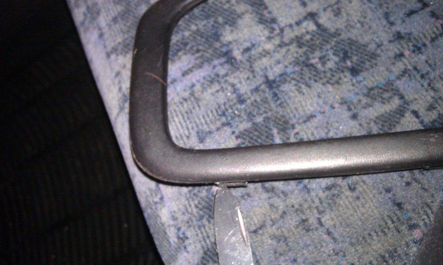

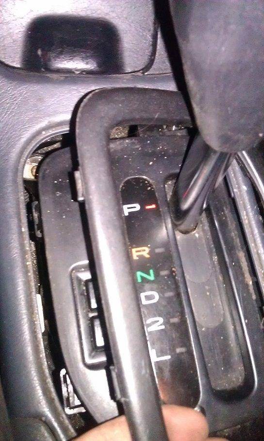

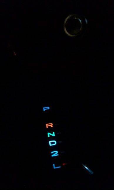

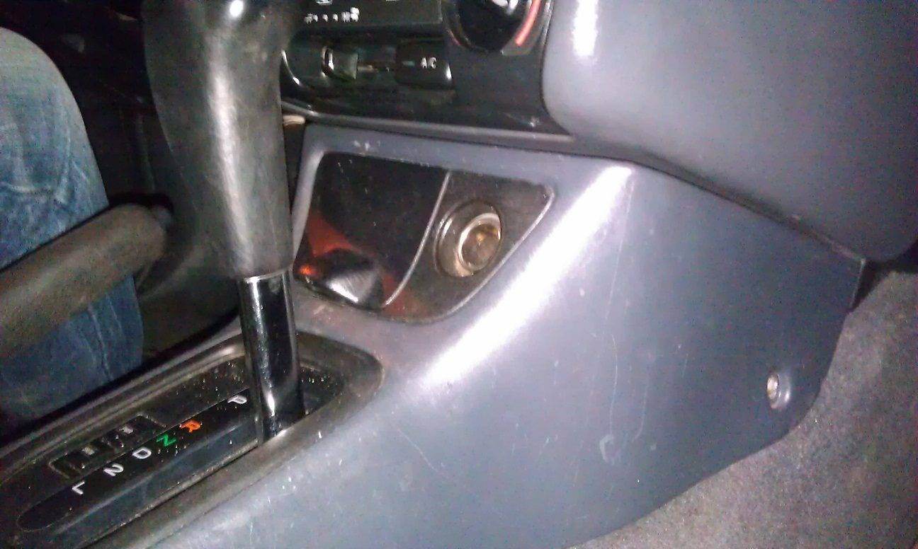

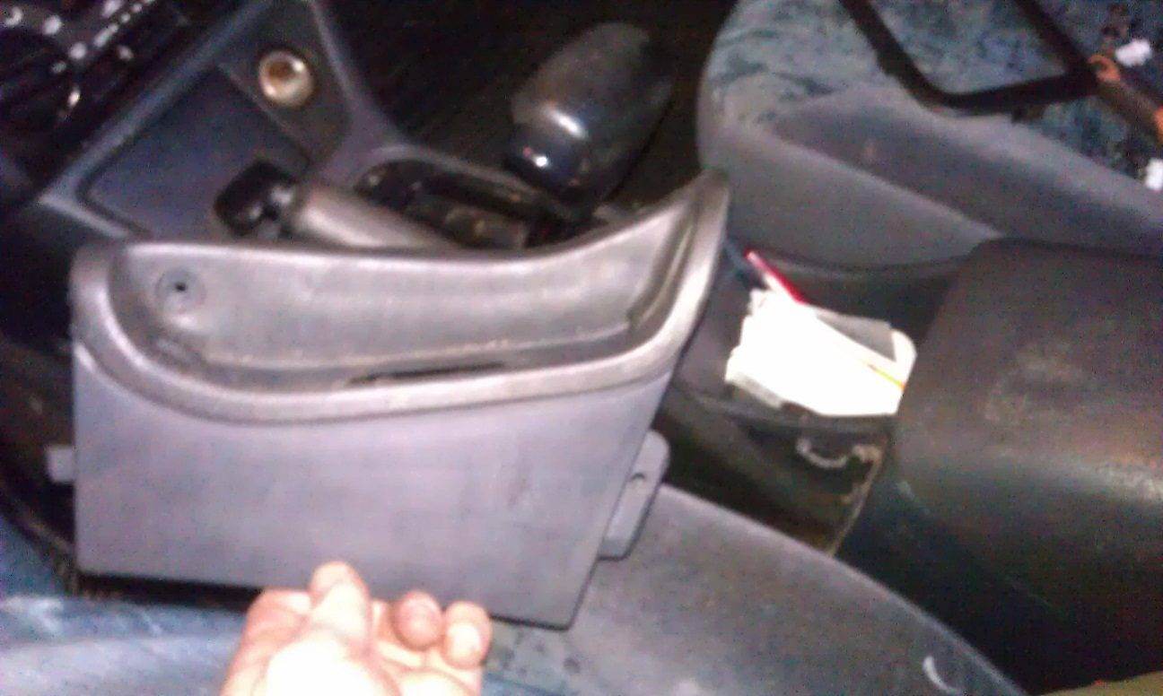

ФОТКИ Перевернулись 9я получилась сверху, первая с низу!!!

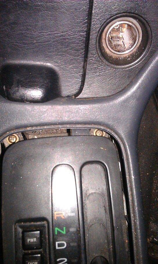

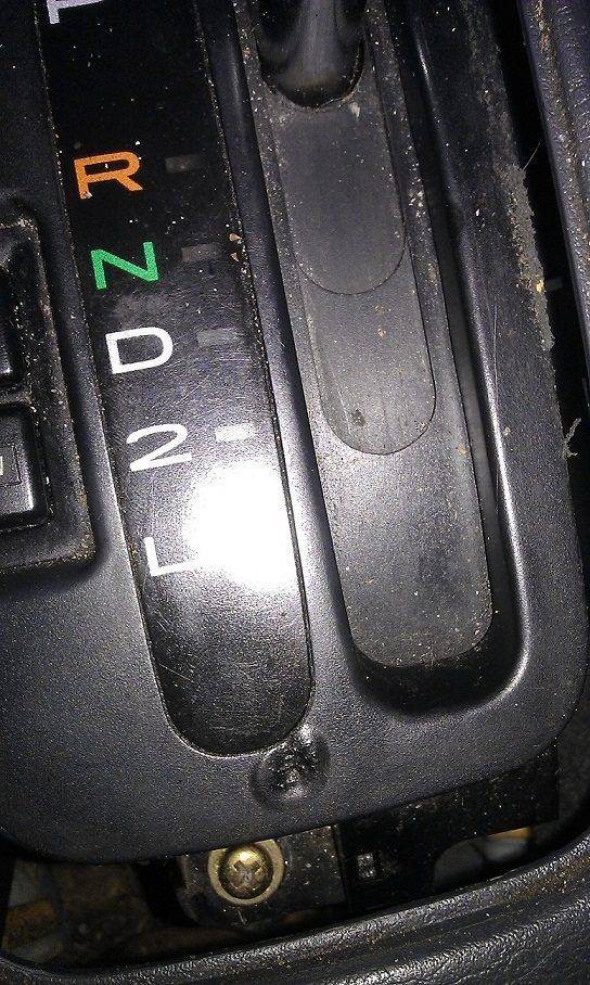

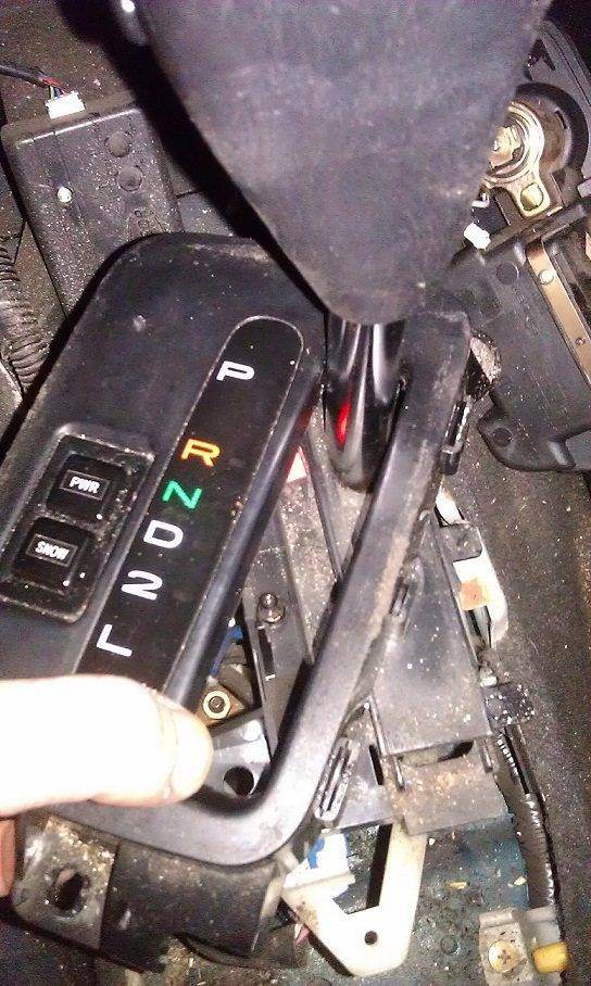

Добавлю свой отчет о замене этой :evil: ой лампочки:
Сама лампа меньшего размера нежели в подсветке заднего номера, как писалось выше...
И так начнем, существуют два способа замены этой лампы и оба они геморойны.
Первый способ без снятия панели которая располагается между сидениями:
а) снимаем пластиковую накладку, я поддевал ножиком (рис 1-2)
б) откручиваем три винта (рис 3-4), только это возможно сделать с помощью длиной крестовой отвертки с магнитным напылением...( очень важно что бы руки не тряслись)
в) слева располагаются 2 защелки(видны на рис 2), поддеваем ножиком и отщелкиваем их.

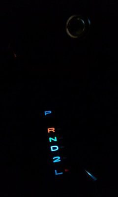

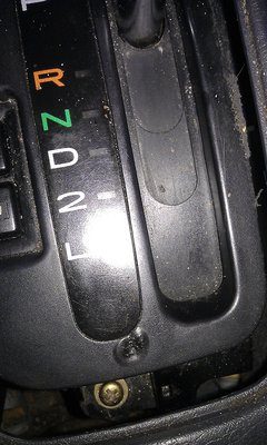

г) приподнимаем консоль и видим нашу лампочку, выдергиваем и ставим новую...если будете ставить светодиодную, то обязательно включите габориты и проверьте горит ли она, если не горит вытаскиваем и переворачиваем лампу!!! (рис 5)
Собираем в обратной последовательности. Самое сложное в этом способе это открутить три винта, не знаю возможно это будет сделать или нет, так как я снимал панель целиком и сразу.
Второй способ со снятием панели:
Все тоже самое только со снятием панели:
Снимаем панель:

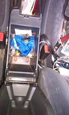

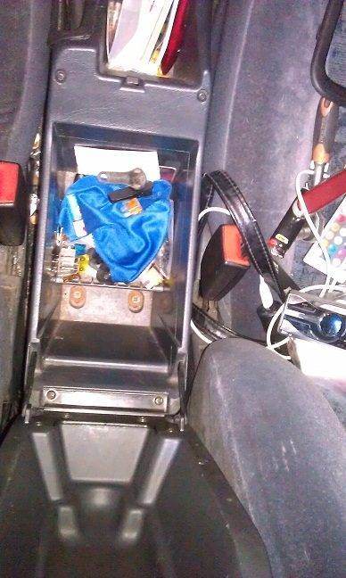

Один винт со стороны руля один со стороны ног пассажира( рис 7), два болта в подлокотнике( рис 8), снимаем кожух ручника( рис 9) открутив винт с левой стороны и тянем его тупо вверх, затем вытаскиваем пепельницу, внутри где она была с левой стороны вытаскиваем солдатик и его дюбель, выдергиваем все в месте с прекуривателем, просовываем это все боком в отверстие предназначенное для посадки этого модуля, поднимаем заднюю часть панели в верх вытаскиваем продивая ручку акпп и ручник через места предназначенные для них. покрутив панель вытащили и убрали, далее все из первого способа, собираем в обратной последовательности.
То что получилось (рис 6)
