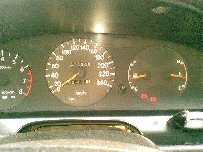

Доброго времени суток!Люди добрые, подскажите пожалуйста!У меня на панели загорелись 2 лампочки разом.Символ аккумулятора и восклицательный знак. Раньше горел только чек. 6 лет горел,а теперь чек погас,а эти две загорелись.В поведении машины не изменилось ничего вообще. Что это может означать.Никогда с таким не сталкивался. Проверил дает ли генератор зарядку.Дает. На аккумулятор приходит 13,5 вольт. В чем может быть дело?
Комментарий к файлу: Вот так выглядит сия загадка на панели

СообщениеДобавлено: Пт фев 18, 2011 6:34 pm
Паштет писал(а):
Символ аккумулятора
...и ручника. К чему бы это? :shock: Глюк...

СообщениеДобавлено: Пт фев 18, 2011 6:47 pm
О как! :)

А это не уровень тормозухи,а то у меня приборка без тахометра незнаю как там расположено.

Да в том и дело,что не уровень тормозухи.Да и провода все на месте.Сначала эта загадочная комбинация подмигивала просто,на холостых,а потом загорелась.На повышение оборотов двигателя никак не реагирует. Настораживает,что чек погас...Хотя при скрепочной диагностике как выдавал 21 ошибку,так и выдает и никакой другой не появилось...Но чек погас
