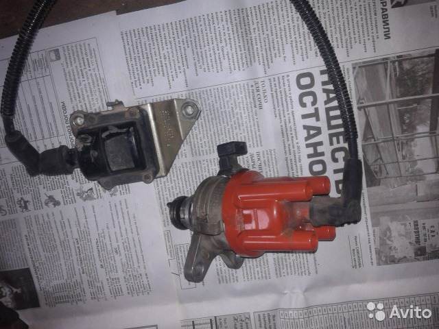

здравствуйте!
нужна помощь электриков или просто шаристых)

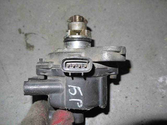

возможно ли заменить трамблер с 3 контактами и без дадчика коленвала
на трамблер с 4 контактами и дадчиком коленвала с полным подключением дадчиков
1 фото это мой
2 тот который хочу поставить цвета проводов разная
возможно ли это???

1.нельзя
2. смысл? Трамблер БОШ практически весь перебирается,все можно заменить что может сломаться

сломался датчик распредвала в трамблере
хотел заменить трамблер а достался этот
и вот с проводкой беда
Имеешь ввиду датчик Холла?Закажи его отдельно и замени.

походу придется так и сделать(
а почему этот нельзя пристроить как то?

Ramil5593
Из-за проводки,места расположения датчика распредвала и наверно установка самого трамблера.Датчик распредвала на твоей машине(система БОШ)установлен в районе шкива коленвала.

а если к этому трамблеру подвести проводку от датчика коленвала что та из этого выйдет ?

Ramil5593
Не мудри, :ni_zia: не получицца.Не забывай ,там ещё на датчик Холла + - и сигнальный провод.

разные датчики,разные сигналы,разные системы управления. Подвести проводку...
