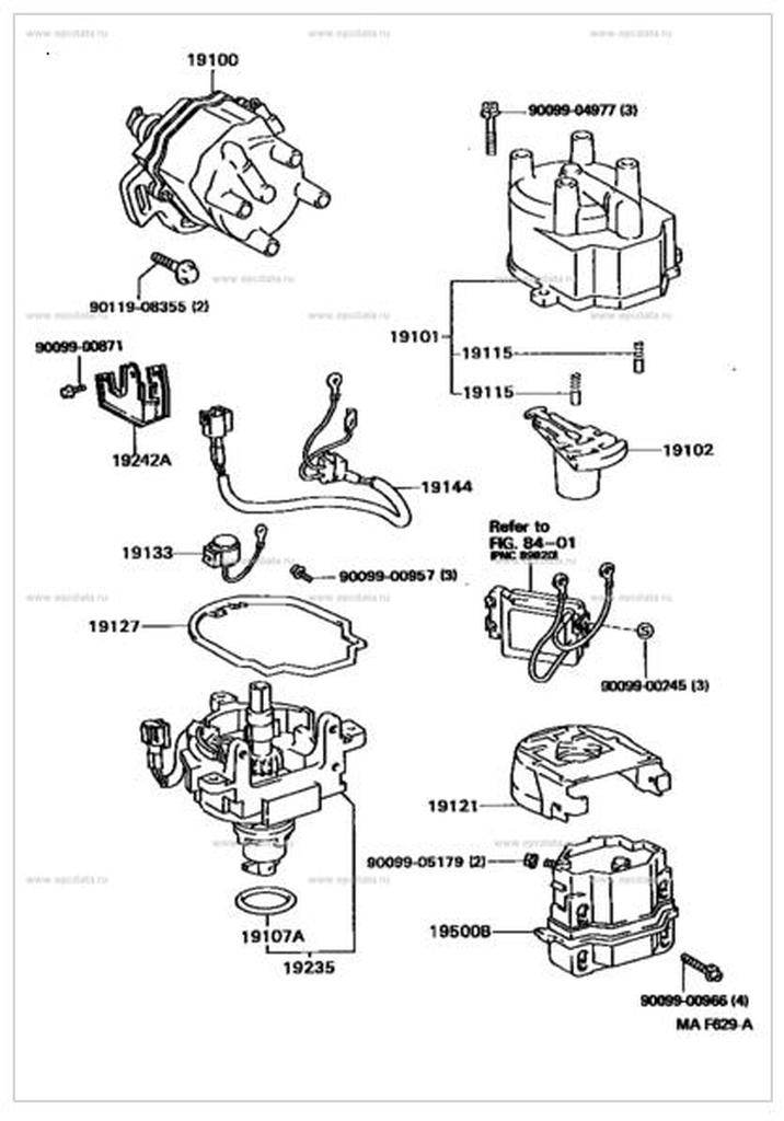

Друзья.
Нужна помощь. Переворошил интернет и наши форумы, но нигде не могу найти следующее.
Кто может дать точную информацию - какие типоразмеры у подшипника и сальника распределителя зажигания 19020-16280 ??? :s_o_s:
Картинка прилагается.
Распределитель 19020-16280.png [ 76.18 КБ | Просмотров: 9084 ]
Карина-Е 92гв лифт-бэк Японка 4AFE LB МКП Сине-зеленый хамелеон. Пробег 642 тысяч км
СообщениеДобавлено: Сб апр 09, 2016 6:01 pm
Ильдар
Вот на таком STD менял, и сальник и подшипник, но подозреваю что они одинаковые с LB,
Трамблер.jpg [ 76.31 КБ | Просмотров: 9047 ]
№ сальника K9031110082 производитель NOK, если убрать букву K, получится
оригинальный номер Toyota, размеры 20х10х7, а вот с подшипником просто пришел
в магазин подшипников, и мне продали, размеров к сожалению не знаю :(

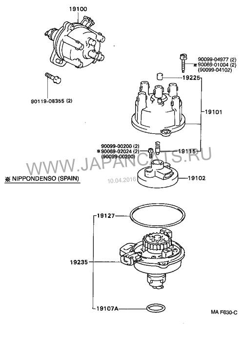

Друзья,
Подскажите пожалуйста, крышка трамблера с 3S-FE на 4A-FE(трамблер 6+2) подойдет, по внешнему виду очень похожа
СообщениеДобавлено: Сб апр 09, 2016 7:12 pm
Сообщения: 412
только если смотреть по схеме на 4а она вниз бошкой по сравнению с 3с
СообщениеДобавлено: Сб апр 09, 2016 7:15 pm
Сообщения: 385
Откуда: Украина. Бровары
Двигатель: 4A-Fe STD Denso
"ZOORG"
Спасибо за помощь, значит не подойдет
СообщениеДобавлено: Сб апр 09, 2016 7:52 pm
Михаил1982
У 3S-FE и 4A-FE "уши" крепления к трамблеру кажется не совпадают.

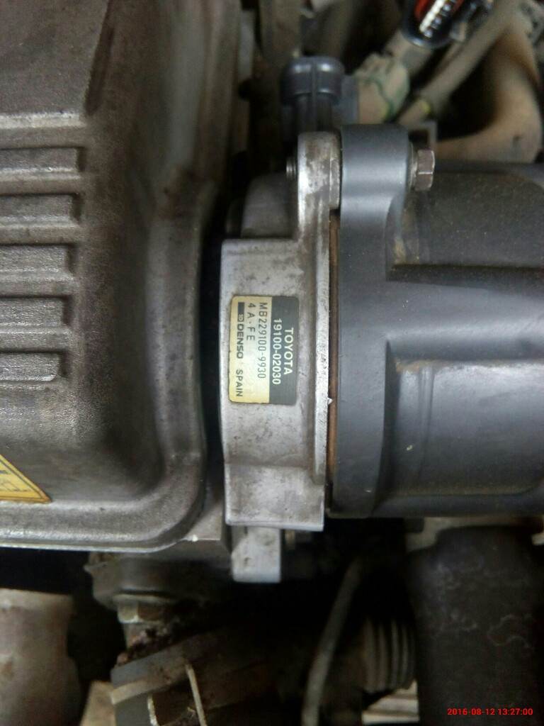

Трамблёр 19100-02030, вот такой перебирал.
IMG_20160812_132700-768x1024.jpg [ 147.56 КБ | Просмотров: 8515 ]
