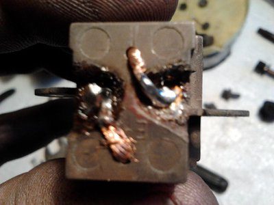

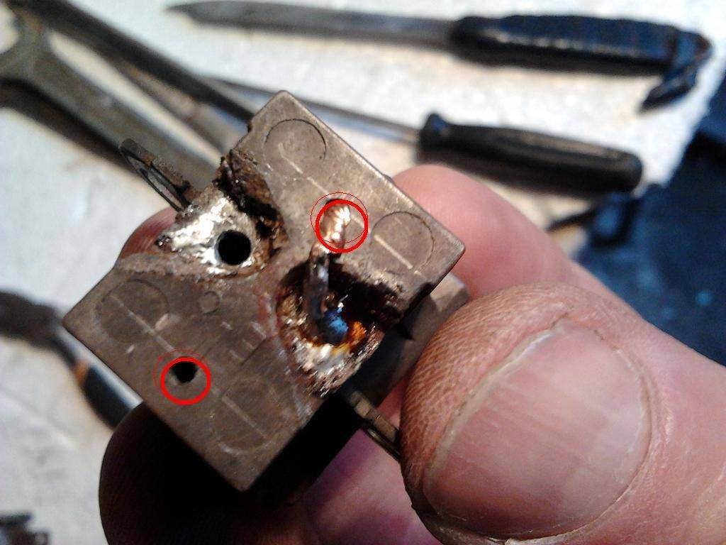

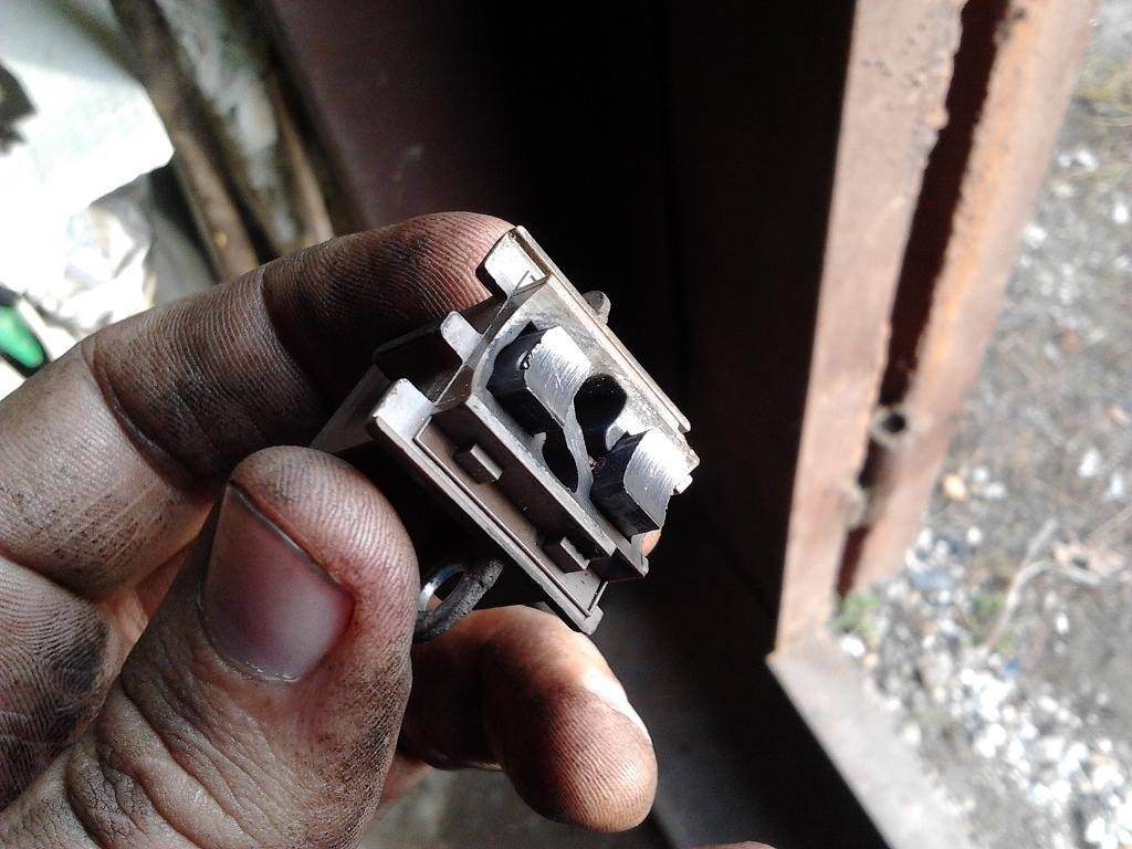

Вот и день прошел в гараже. Есть результат:
Скончались щетки на генераторе и я ездил на аккумуляторе.
Естественно, после включения нагрузки двигатель и заглох.
Принято решение установить из того, что есть под рукой:
Щетки генератора ВАЗ 2101. Цена вопроса - 22 руб.
Родные имеют размер 7 мм на 5 мм, волжские 8 мм на 5 мм.
Лишнее сточил на наждаке и поправил мелкой наждачкой.
Медный контакт у родной щетки выходит вбок, у ВАЗа - вверх.
Принял решение, просверлить два отверстия 1.5 мм в держателе
для вывода контактов. Медные проводники пропустил через отверстия
и припаял к штатным площадкам. На последней стадии закрыл место
спайки герметиком.
P.S. Ничего не бойтесь! Toyota проще советского утюга.
Комментарий к файлу: Щетки уже не касались дорожек.
