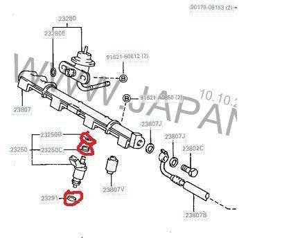

сейчас из сервиса, короче обнаружили, что сифонит форсунка(я сам услышал :shock: ) сказали надо снимать проверять кольца, чистить, проверить топливную "сеточку"(на бензобаке), и еще что то по движке смотреть(4т.р. насчитали, ппц), сделали диагностику(800руб) ошибок не показало. Завтра еще к электрику поеду...

Вот про твою проблему с форсункой.
Ссылка
На твоём двигателе топливную рампу снять делов на 30 мин. Попробуй сам с форсунками разобраться.
Закажи колечки на exist.ru , а вот каталог в котором запчасти смотреть ссылказа 2-3 дня придут, да и поменяй, можно даже на улице пока не холодно.
И сеточку в бензонасос закажи, её менять тоже не сложно, снял задние сиденье, снял фишку с насоса, открутил да вытащил. Самый гемор снимать шланги, но тоже ничего сложного, можно смазать и они хорошо снимутся.

Рампу с форсунками снять легко. Только ДЕРЖИ ПОД РУКОЙ ПЫЛЕСОС! Потому что грязи там будет вокруг отверстий - мама не горюй! И если её засЫпать в отверстия под форсунки - двигателю хорошо не будет... Лучше с помощником. Один пылесоса шланг держит, другой аккуратно говно ковыряет....

Если в сервисе тебе будут рампу снимать - пообщайся с ними на тему пылесоса. Я бы даже настоял на своём присутствии - посмотришь ну будущее :-)
