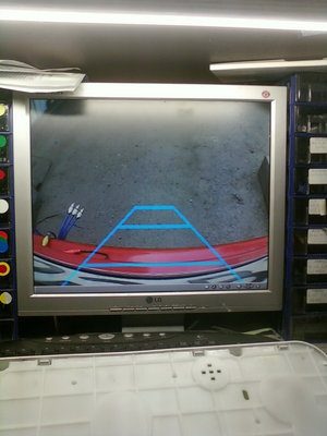

Доброго всем времени суток! Вот на днях приобрел такую полезную вещицу, как камера заднего вида... моделька называется NRG BVC-140.
Буду очень рад если этот топик будет кому-либо полезен, поэтому буду стараться предельно понятно все написать и подкрепить фотографиями!
1. Данная камера была приобретена в интернет-магазине techhome.ru за ~1600 руб.(включая все скидки)...она оказалась единственной, которая вписывалась в мои представления по установке и расположению!
2. Все размеры и технические данные можете посмотреть на вышеупомянутом сайте интернет-магазина.Что мне понравилось, так это то, что в комплекте идет все необходимое, что нужно для монтажа. А именно: кабель видеосигнала - 6м, провод питания, болты и т.д.
Все возможные схемы подключения имеются в инструкции, я лишь слегка затрону свою...
1) Подключаем провод Reverse от магнитолы на "+" задней передачи, что бы магнитола переходила в режим камеры при включении "R"
2) Выбираем и подготавливаем место будущего расположения камеры. В моем случае, я выбрал местечко между фонарями освещения номерного знака.
3) Главное не забудьте обработать мовилем все места оголенного металла, что бы не получилось, как в пословице - одно делаем, другое ломаем)))
4) Подводим всю оставшуюся проводку к камере, а именно питание и провод видеосигнала в таком порядке:
-минус от камеры на корпус автомобиля
-плюс сращиваем с проводом Reverse от магнитолы и подключаем к "+" от фонарей заднего хода, что бы при включении задней передачи магнитола переходила в режим "Камера"(как описывалось выше) и одновременно подавлось питание на камеру.
5) Теперь выпиливаем по размеру отверстие под камеру в пластиковом кожухе фонарей освещения номерного знака и вставляем камеру... что бы исключить попадание воды внутрь - обработайте все хорошенько герметиком.И получаем примерно вот такую картину:
6) Вставляем кожух со встроенной камерой на место и прикручиваем, поправляем проводку и собираем все разобранное.
7) Выходим и смотрим со стороны на свое творение... у меня получилось вот так вот!
Теперь самое время окончательно проверить:
P.S. Испытываю уже два дня, все работает без глюков. Ночью все видно отлично, с ИК-подсветкой не оплашали производители.
Вывод: камера в своей ценовой категории работает (для меня!!!) на 5+... все, что я от нее ожидал - я получил! Так что, если кому-то моя статейка поможет, буду очень рад!Творческих Вам успехов!!!)))
Ночью не успел сфотать, но кач-во изображения не хуже))

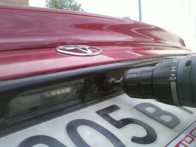

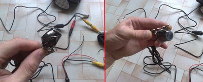

Темы плодить нестал выложу здесь, сегодня установил камеру з.вида, до этого ставил камеру но в спойлер гти, в этот раз решил найти способ сделать более стандартно, при этом должна быть эстетика, обзорность и лёгкость установки, чего собсно и добился.
Камеру преобрёл за 900р названия у неё как такогого нет кличат её моделью е-305 кажеться, угол обзора 170 градусов. Моника пока в машине нет но так как ставил спойлер и тянул дополнительный стоп, то решил и камеру установить чтоб болше туда не лазить.
Комментарий к файлу: Всё как обычно, сверлим отверстие коронкой которая идёт в комплекте с камерой, обязательно под углом при котором камера захватывает максимальный участок возле машины. Всё это делается не снимая планки с плафонами. После того как отверстие готово, ослабляем планку и оттянув обрабатываем ватной палочкой с родной красочкой или другими сподручными средствами. после прикручиваем на место.

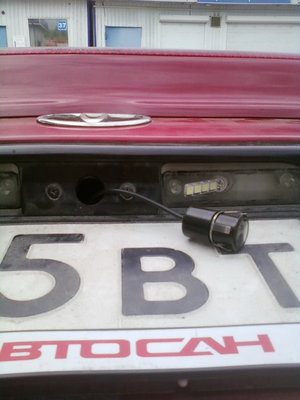

Комментарий к файлу: Вот такая вот камерка, глазок одним словом )
Фото-0309.jpg [ 147.4 КБ | Просмотров: 7319 ]

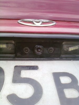

Комментарий к файлу: Вставляем камеру, проверяем, регулируем и герметизируем с обратной стороны, я использовал чёрную часть шумоизоляции "Вибрик" оторвав её от фольги.
Фото-0310.jpg [ 125.74 КБ | Просмотров: 7319 ]

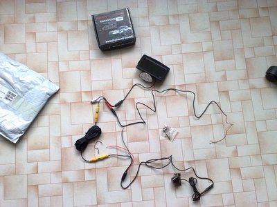

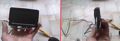

А я тоже купил камеру и монитор 4.2" , все вместе вышло вроде 900 рублей , заказывал на ибее , пришло через две недели . Завтра выложу фото . Осталось поставить , думаю вот куда монитор присобачить что бы смотрелось не колхозно . По работе часто приходится ездить по узким дворам , разворачиваться в них , и там много всяких сюрпризов , типа не закрытых люков , вкопаных покрышек , рельсов , труб и прочей хрени , уж как осторожно не ездил , все равно пару раз бампером поцеловал хрень всякую , парктроник как то даже не рассматривал , лучше уже самому видеть что там сзади машины , чем доверять прибору , как быть например если задом сдаешь а там люк открытый или труба вкопана и торчит из земли на 20 см , вообщем выбор свой сделал в пользу камеры.
