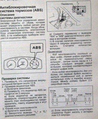

diablo писал(а):
надо соединить две клемы в диагностическом разъеме
уверен что только соеденить?

СообщениеДобавлено: Вс дек 28, 2008 5:22 am
Сообщения: 3255
Откуда: Самый Север МО
что б абс выдал коды, две клемы надо замкнуть.. вот скажи какие.

СообщениеДобавлено: Вс дек 28, 2008 2:04 pm
Пункт "В"
301-1.jpg [ 217.11 КБ | Просмотров: 1963 ]
СообщениеДобавлено: Вс дек 28, 2008 4:19 pm
все таки коленвала:)
