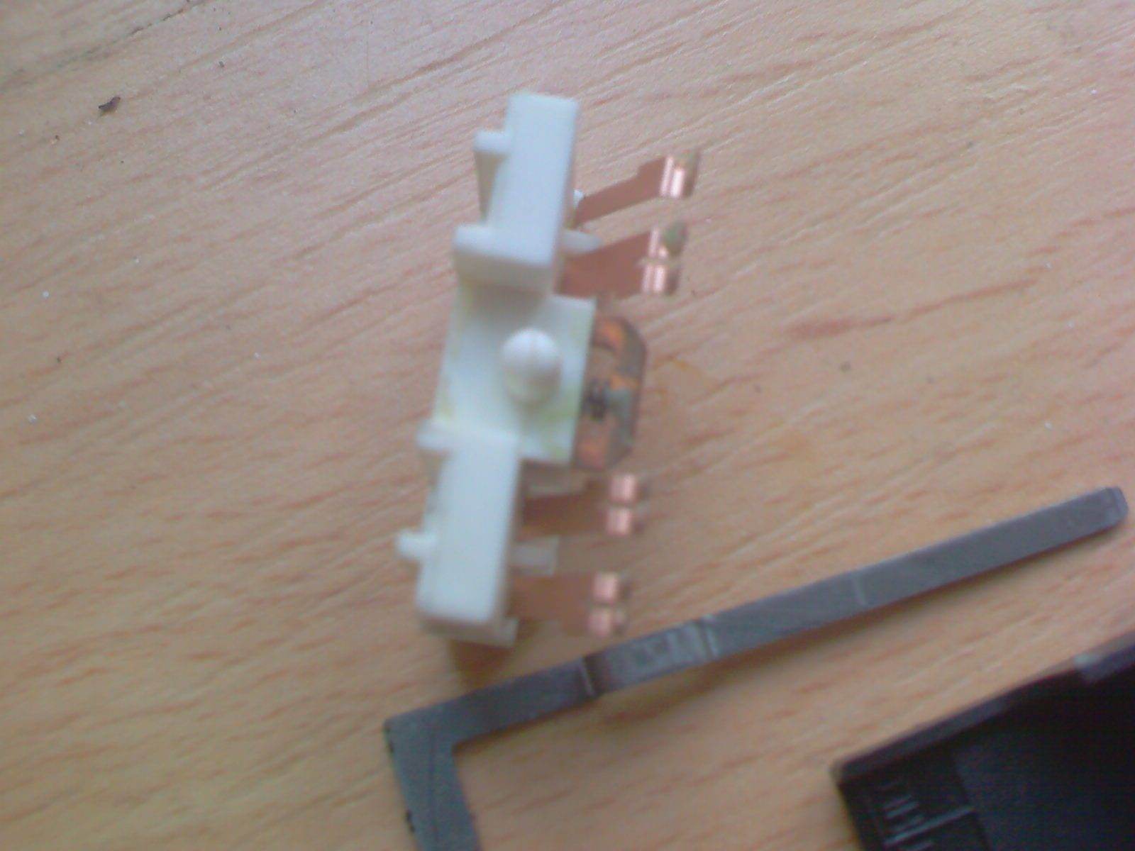

Эх, как писал Царь всё-таки или кнопка или проводка.. "Релюшки внутри кнопки" - это подстава..не помню где я такое увидел, если было бы так кнопка называлась бы реле аварийной сигнализации..а она ж кнопка ))) .. В моем случае видать дело в проводке(единственное лампочка в ней сгоревшая, но ведь она не пред-ль, поэтому так понимаю погоды никакой делать не должна :) ..будем "прочесывать проводку :speshu-begu:
Дабы ветка несла некую да информативность - вот фотки разобранной кнопки, дабы представлять что вообще там, и как оно выглядит, да и мало ли кому понадобится :)
