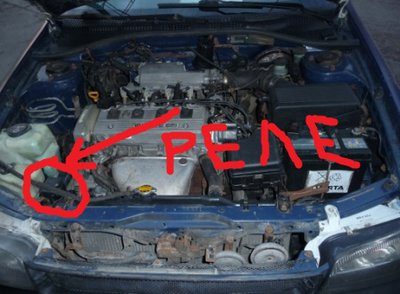

пропал ближний и дальний свет фар,помогите разобраться.габариты горят.когда включаешь дальний на приборке лампочка тоже не горит. Просто даже не знаю какой и где предохранитель и реле,машина первый год.

у меня была такая беда. причина была в реле (см фото) - там контакты нафиг сгнили

реле.jpg [ 69.71 КБ | Просмотров: 6773 ]

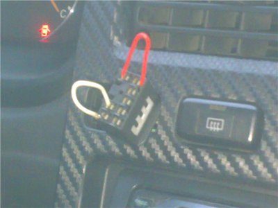

СообщениеДобавлено: Вт авг 07, 2012 9:27 am
кнопки отличаются , если с другой кнопкой не работает свет то там на ней нет некоторых контактов которые перемыкают в фишке другие контакты , надо самому перемкнуть два контакта на фишке в которую втыкается кнопка , у друга перемкнули типа скрепки обычной и вставили новую кнопку . Вон на фото эти контакты перемкнуты белым проводом

Razyem_zad_protivotumanok.jpg [ 39.24 КБ | Просмотров: 6759 ]

Подробней,если можно.Я так понимаю вместо 8-ми контактной английской кнопки можно поставить 4-х контактную японскую?Какие провода нужно перемкнуть на фишке-папе?После этого всё работает без косяков?
Добавлено спустя 1 минуту 25 секунд:
Фото появилось,вижу.Спасибо!
Добавлено спустя 11 минут 28 секунд:
Где красный провод там тоже перемкнуть?
СообщениеДобавлено: Вт авг 07, 2012 10:29 am
Не, красный провод это эти контакты перемыкаются кнопкой , а вот контакты которые перемкнуты на фото белым проводом на эти контакты у японской кнопки нет язычков , и пришлось их перемкнуть самостоятельно . На встрече карина клуба под Нижним , Масолу дал Женек Бонд кнопку туманок рабочую , а старую глючную взял себе для опытов, и вот обычно всегда ездили днем и свет как бы не включали , ездили с туманками, а тут ночью поехали на машине Масола и света нет , если моргать то есть , а так нет ни дальнего ни ближнего , начали копать везде , ничего не помогло , вот дело дошло до кнопки и о чудо , свет появился , и как раз вспомнили что кнопку то поменяли на встрече .
СообщениеДобавлено: Вт авг 07, 2012 10:32 am
Я когда ставил по незнанию кнопку от японки,то у меня наоборот свет не выключался,даже при вынутом ключе.
