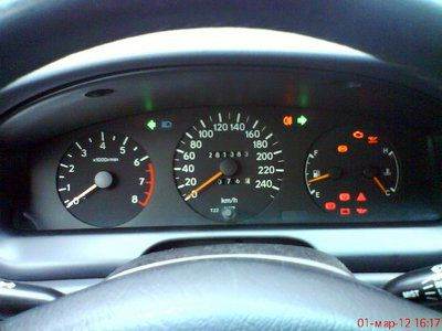

Serik34 писал(а): "P" я когда его дергаю у меня загорается восклицательный знак(!) на панели приборов.
_________________ Выхода нет,только из гроба.Так что не нойте.....

endY писал(а): автомат походу у меня не автомат и (Р) горит при ручнике!?

хых, тогда не знаю  у меня как у камиля, "!" Добавлено спустя 4 минуты 56 секунд:Re: Лампочки: уровень масла, восклицательный знак, аккумулятор.щас посмотрел, точно P горит на ручнике оказывается... так что ты прав  если не ошибаюсь, на заглушенном двигателе, на ручнике горит " P " , при заведенном " ! "

endY писал(а): на заглушенном двигателе, на ручнике горит " P " , при заведенном " ! " да ладно! просто включено зажигание и стоит ручник.

У меня не автомат))) endY писал(а): если не ошибаюсь, на заглушенном двигателе, на ручнике горит " P " , при заведенном " ! " не может быть, ты когда едишь немного выдерни ручник и увидишь, что "P" только горит Проблема оказалась слишком банальная (даже стыдно писать), жидкость я долил даже выше уровня, a "!" горел и так проездил пару дней. Подумал, что надо клемму аккумулятора скинуть, скинул на 5 мин. Завел и проблемы не стало! Всем спасибо!
