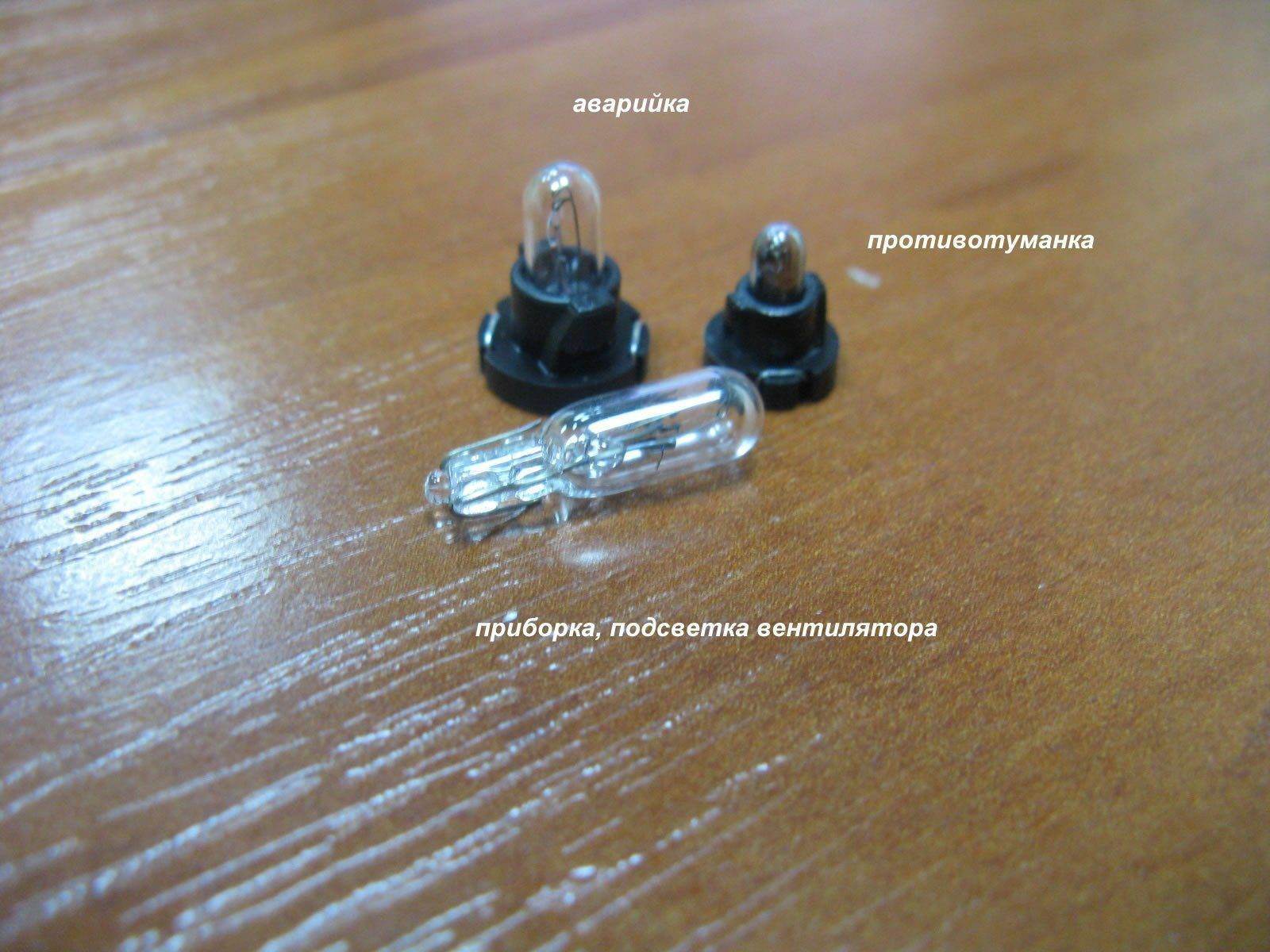

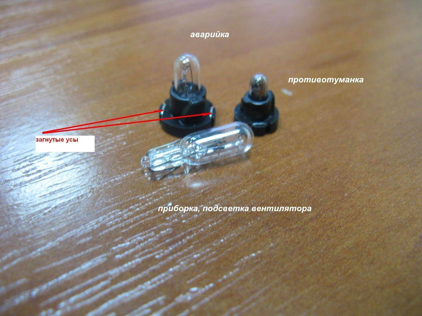

Jolly Roger
Добавлено: Вт фев 10, 2009 8:27 pm |
| Старая гвардия в отставке, Модератор |
Зарегистрирован: Сб мар 10, 2007 3:08 am Сообщения: 589 Откуда: Москва Репутация: 1 [ ? ]
Suya писал(а): Одну попробовал вытащить, усики остались внутри. Неправильный ответ!Усики просто загнуты,их надо выпрямить и лампа прекрасно достаётся

| Вложения: |
908_1234272438.jpg_685.jpg [ 181.85 КБ | Просмотров: 11771 ]

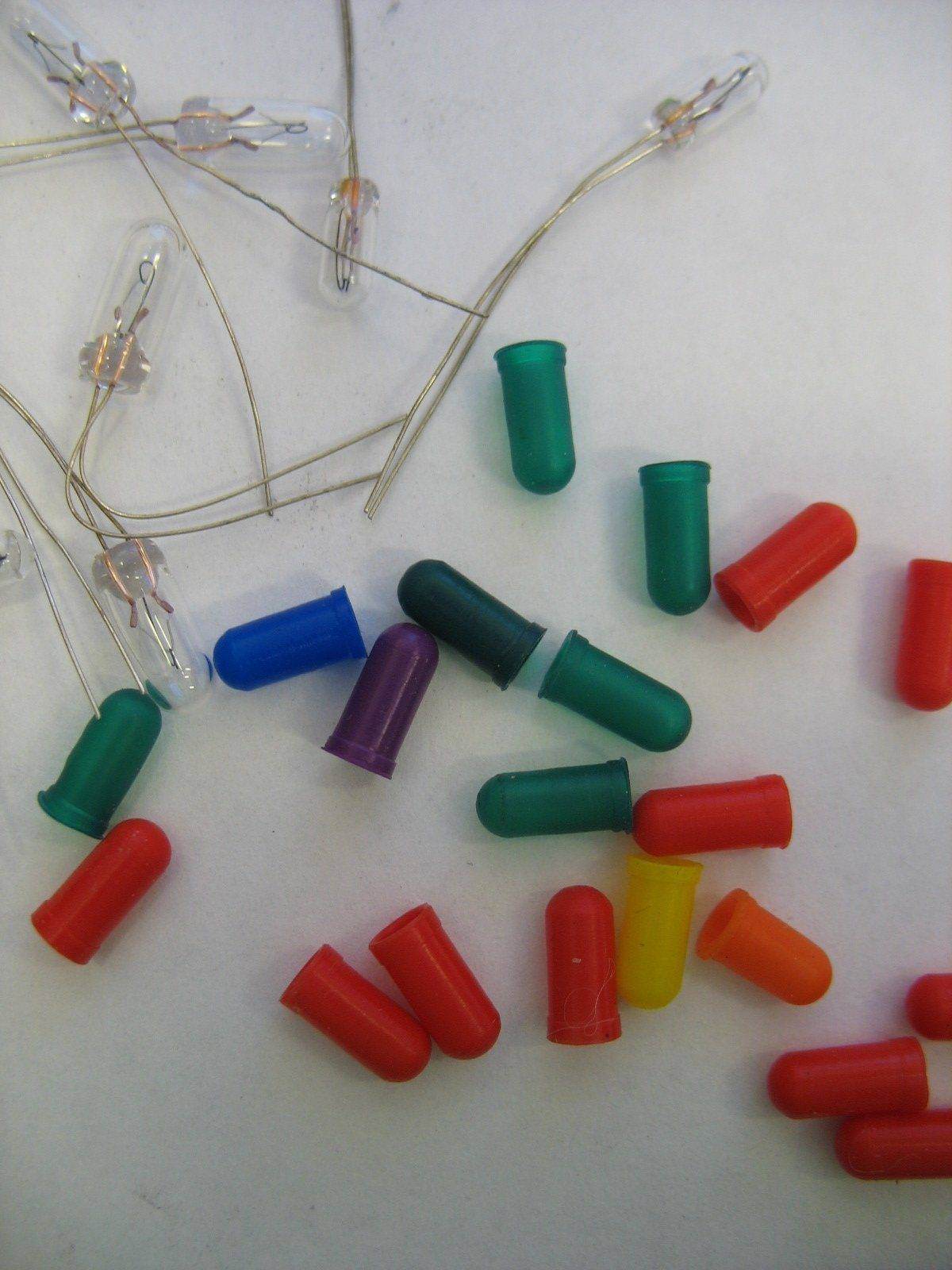

old_Duglas
Добавлено: Ср фев 11, 2009 9:57 am |
| Герой былин народных |
Зарегистрирован: Вт янв 15, 2008 1:29 am Сообщения: 3162 Откуда: г.Ижевск Репутация: 291 [ ? ]
Двигатель: 3S-GTE 4WD
фоты самих фотофильтров, те что в столе лежали.
красный, зеленый в большом количестве
желтый, оранжевый, сиреневый, синий по одному для пробы брал, но так и не пробовал.

Комментарий к файлу: PS на заднем плане как раз лампочки
IMG_5859.jpg [ 358.93 КБ | Просмотров: 11747 ]
