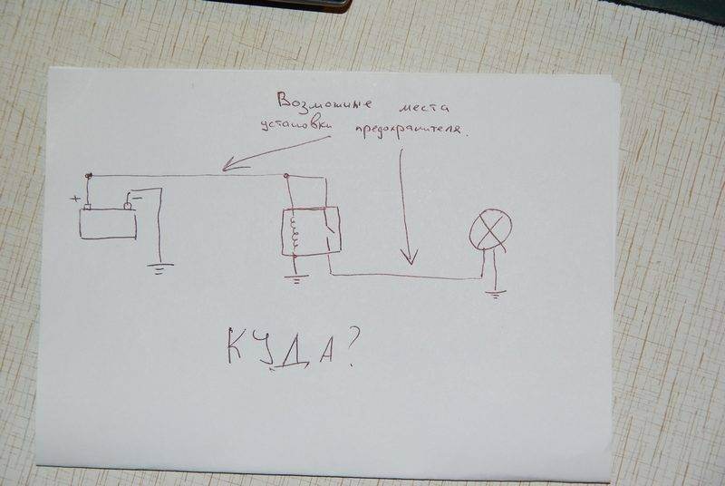

Решил не создавать новую тему, написать здесь.
С электрикой никогда раньше не сталкивался, но тут решил оснастить каринку дополнительными прибамбасами.
Что бы не тянуть кучу проводов от аккумулятора, решил от аккума протянуть один провод 2.5мм, и в салоне от него подключать более тонкими проводами доп. оборудование. На сколько такой подход правильный, и безопасный?
И сразу еще одно. Допустим, есть потребитель, который запитывается через реле. Предохранитель лучше ставить до реле, после него, или и там, и там?

По поводу провода от клеммы. Очень правильный подход, я бы даже провод по-толще выбрал. Только надо обязательно ставить большой вводной предохранитель (ампер на 40) непосредственно между клеммой и проводом. Это на случай, если, не дай бог, сам твой толстый провод на землю закоротит.
По поводу предохранителя и реле. Не очень понятно, что значит "до/после реле". Общее правило такое. Когда возникает КЗ (короткое замыкание), образуется замкнутая цепь с очень низким сопротивлением. Электрику разрабатывают так, чтобы для любого возможного КЗ (возможной точки замыкания 12 вольт на землю) в образовавшейся цепи был предохранитель, причем этот предохранитель должен быть рассчитан на такой максимальный ток, при котором проводка этой образовавшейся цепи не нагреется до температуры 60 градусов за 1 минуту (последние две цифры берутся на основе данных о защищаемой системе, для автомобиля я беру такие).
Если все равно не понятно, давай свою схему, я тебе на конкретном примере покажу.
Как я понял, ты мне про другое стал говорить? Не очень понятно, даю схему!
П.С. Не важно, зачем тут реле. Схема для простоты. Просто предположим, что есть какой-то управляющий сигнал на реле, допустим с габаритов.
DSC_8534.JPG [ 221.18 КБ | Просмотров: 16126 ]

Автор:  artem.levenkov [ Ср авг 15, 2012 2:57 am ]
Заголовок сообщения:  Re: Есть вопросы по электрике
Скорее схема у тебя выглядит так.
Если управляющая цепь уже защищена предохранителем (а если ты берешь управляющую цепь от уже имеющейся в автомобиле, то она защищена), то дополнительного предохранителя на эту управляющую не надо.
На управляемую цепь по-любому нужен предохранитель и ставить его желательно прямо в точке отвода от твоего "толстого провода".
carinae_scheme.PNG [ 15.15 КБ | Просмотров: 16114 ]
