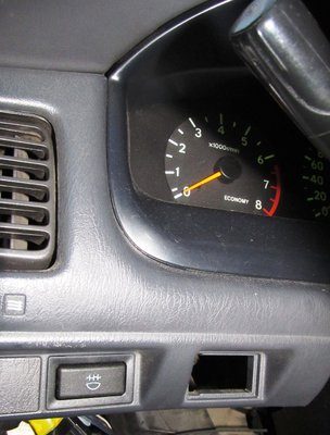

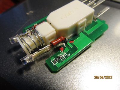

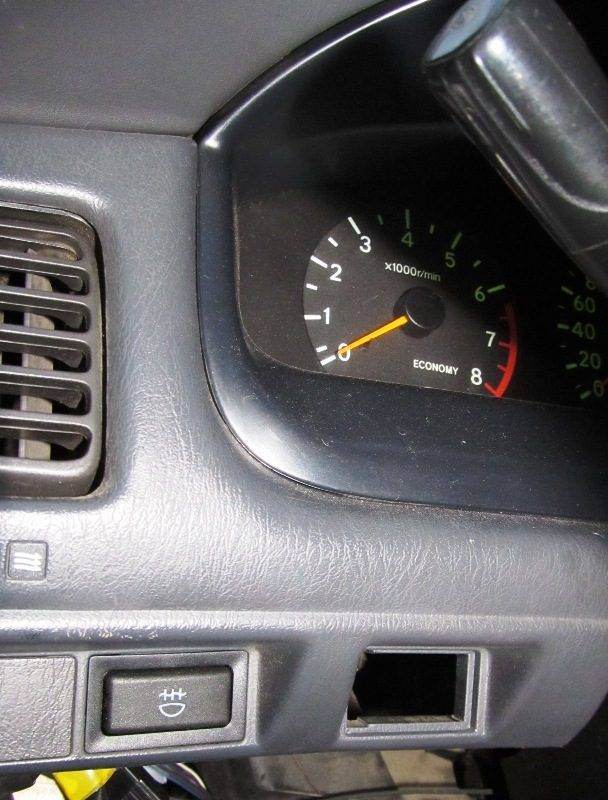

итак, уважаемые каринолюбители, Вашему вниманию предоставляю фотоотчет по модернизации кнопочки ПТФ от чери тиго.
Вот полезная ссылка по подключению ПТФ: http://carinae.denser.ru/forum/viewtopic.php?f=10&t=1331
Кнопочка стоит порядка 200 деревянных. Вот она: http://www.exist.ru/price.aspx?pcode=T11-3732070

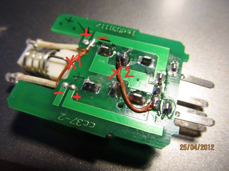

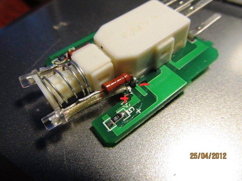

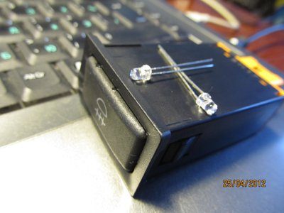

Нам понадобится изменить схему кнопки и сменить оранжевые светодиоды (в стоке кнопки) на "наши" зелененькие.
Внутри в кнопке перегородка есть - это и требует применения 2 светодиодов для равномерного свечения.
Что понадобится нам: применения 1) 2 светодиода 3 мм зелененьких
2) 2 сопротивления 0,125-0,25 Вт по 22 кОма, можно больше/меньше - яркость свечения напрямую зависит от них.
Комментарий к файлу: схема кнопки в стоке

1.JPG [ 104.76 КБ | Просмотров: 6854 ]

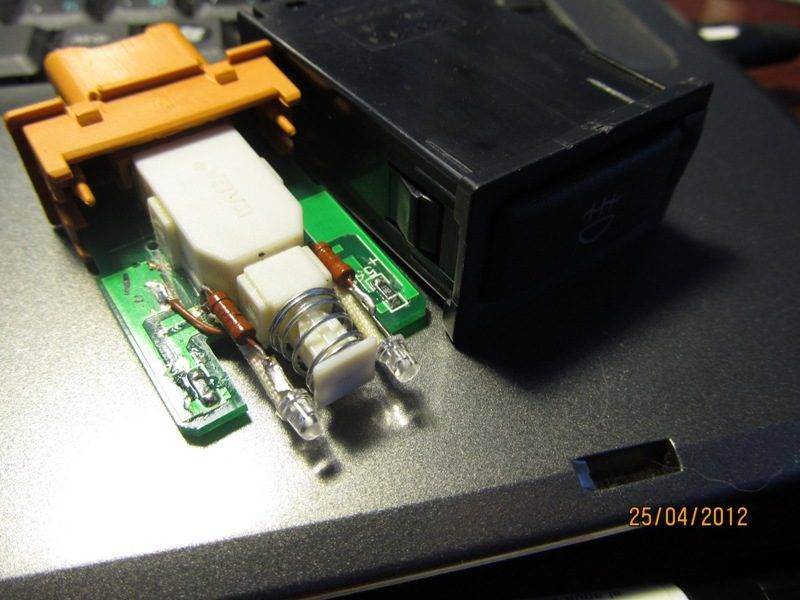

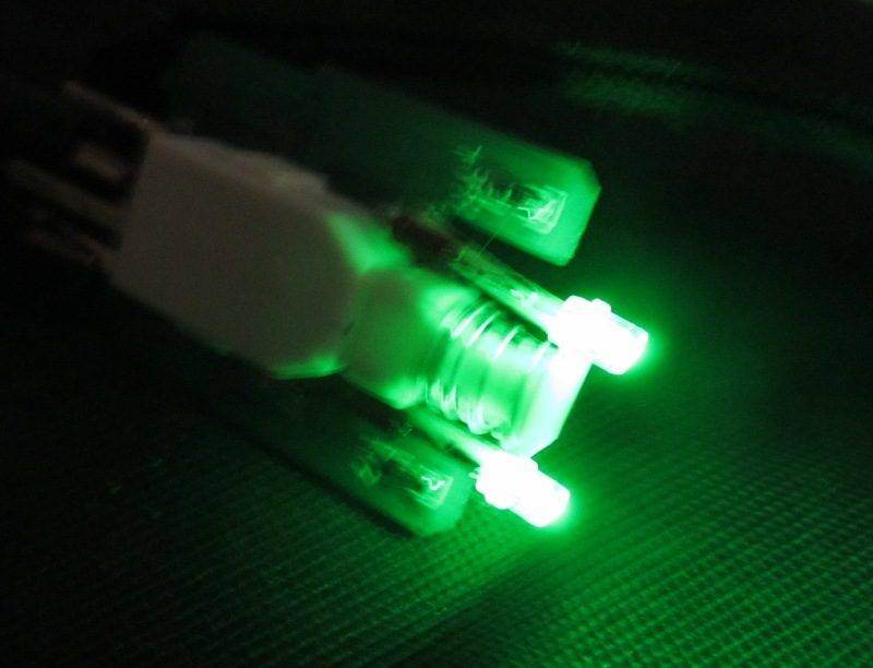

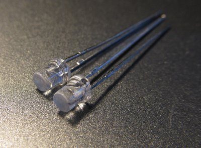

Комментарий к файлу: спиливаем линзы светодиодов, превращая их в рассеивающие
2.JPG [ 185.19 КБ | Просмотров: 6854 ]
Комментарий к файлу: сама кнопочка в стоке
3.JPG [ 130.08 КБ | Просмотров: 6854 ]

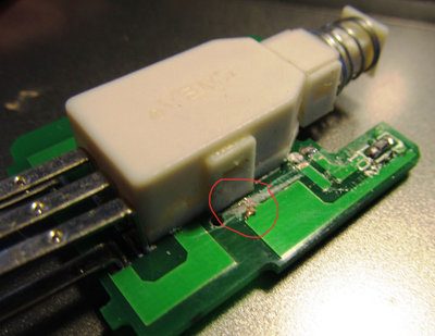

Комментарий к файлу: варварско режем дорожку до видимого разрыва
4.JPG [ 269.1 КБ | Просмотров: 6854 ]

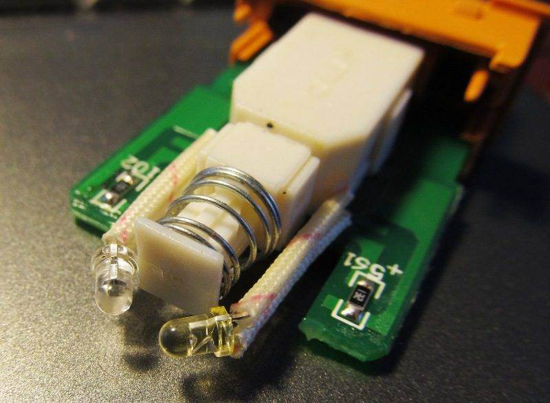

Комментарий к файлу: плюсы/минусы, впаиваем светодиоды, соблюдая полярность!
5.JPG [ 304.95 КБ | Просмотров: 6854 ]
Комментарий к файлу: впаиваем перемычки Х1 и Х2
6.JPG [ 120.65 КБ | Просмотров: 6854 ]
Комментарий к файлу: тут Х1 надо впаять на плату, зачистив ножом лак до меди
6_1.jpg [ 137.18 КБ | Просмотров: 6854 ]

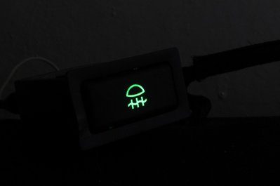

Комментарий к файлу: тест
7.JPG [ 98.26 КБ | Просмотров: 6854 ]

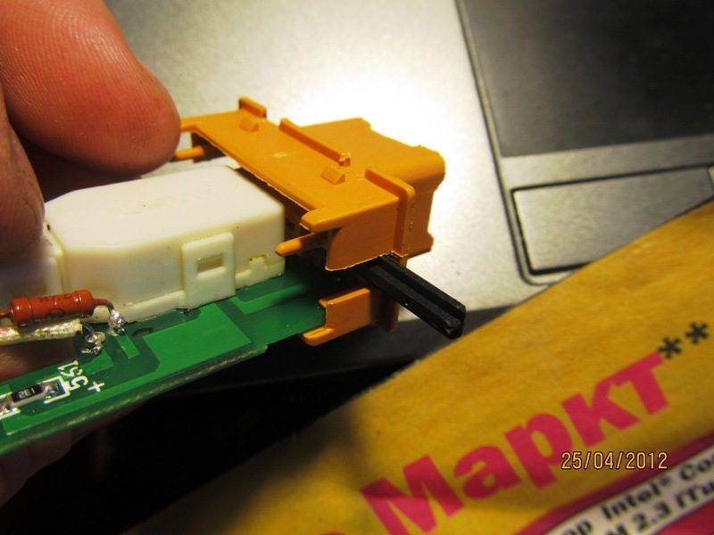

Комментарий к файлу: эта черная направляющая позволяет снять оранжевую "шляпу"
8.JPG [ 106.66 КБ | Просмотров: 6831 ]
9.JPG [ 136.98 КБ | Просмотров: 6831 ]

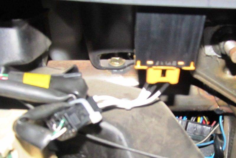

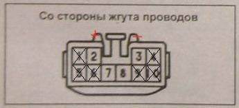

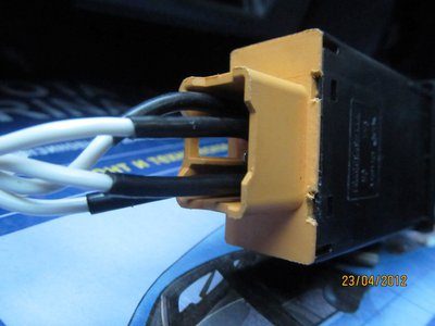

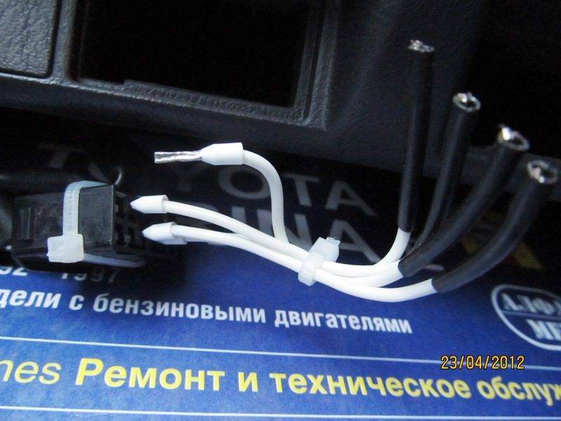

Комментарий к файлу: фишка под кнопку ПТФ
фишка_мама.jpg [25.3 КБ]
Комментарий к файлу: соединаяем так:
1)контакты 7-8 фишки ПТФ с контактами 1-2 кнопки, без разницы как.
2) 2 контакт фишки на 3 контакт кнопки ПТФ
3) 3 контакт фишки на 5 контакт кнопки ПТФ.
11.JPG [ 130.95 КБ | Просмотров: 6831 ]

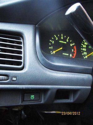

Комментарий к файлу: в деле)
15.JPG [ 134.91 КБ | Просмотров: 6831 ]
