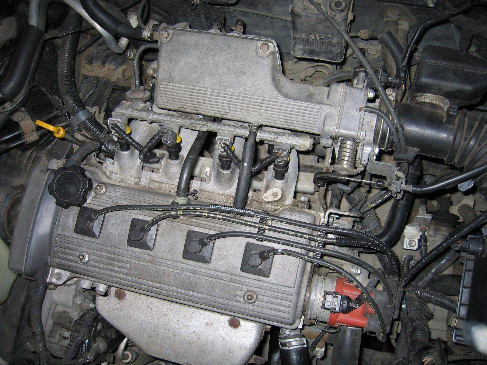

maxim_yukovlev писал(а):
Действительно. Он массу присоединил к клемме минуса на аккумулятор, там уже есть один провод массы, и если я не ошибаюсь то было на эту клемму всего один провод массы.
проверь еще массовый провод двигатель-кузов..если открыть капот он будет с левой стороны двигателя..
вот на этой фото его хорошо видно..между маслянным щупом и косой проводки,черный ...проверь штекерное соединение(разъём)..
