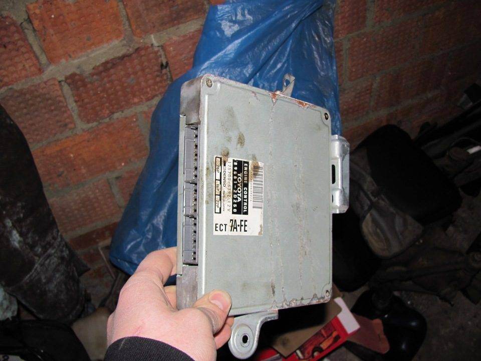

подскажите от какой машины этот ЭБУ, мне к нему на до блок предохранителей подобрать, но не знаю от чего
48cecb2b1e3e3372-large.jpg [ 145.85 КБ | Просмотров: 2182 ]

Похож на от 7A-FE lb
 Заголовок сообщения: Re: от какой машины ЭБУ
СообщениеДобавлено: Пт мар 23, 2012 7:37 am
Бьется на карину FF.
7А-FE STD. :)

это точно?

89661-2D250
Если правильно считал с твоей картинки.
и если экзист не врет, то точно.

Вроде 5А и 7А все лб..

Ню-ню, только ЛБшность разная.
С обычной лямбдой (пусть будет типа STD), и датчиком обедненки (европейский вариант).

Честно говоря не слышал про разную ЛБшность. Лямбда она или лбшная или стандартная, без вариантов. :du_ma_et:

У японцев датчик кислорода и датчик давления CPS :)

Как это Вы так всех японцев под одну гребенку зачесали, у меня вот японка, стоит датчик обедненной смеси, датчика CPS нет и не было, они тока на стандартные двигателя ставились.

ага, для ЕВРОПЫ.

как определить под мой он двигатель или нет? у меня 7AFE LB японец

А с чего у тебя мотор? Если "оттуда", то думаю должен подойти.

я хз от чего он, я купил контрактный.как определить от чего он?

Открутить крышку и посмотреть контакты как здесь viewtopic.php?f=6&t=6187&hilit=%D0%B7%D0%B0%D0%BF%D0%B8%D1%81%D0%BA%D0%B8&start=125

Ну так попробуй завестись на этом блоке.
все входы подписаны на нем. сравни с тем что имеешь.

Не хочу докучать, но если завести машину с трамблером лбшным на стандартных мозгах то мозги могут сгореть нахрен :)-(:

завестись пока что не вариант.переделываю карбюратор на впрыск

Интересно, у нас в клубе есть машины "гибридные" и блин ездят. %-)
А причем тут мозги и трамблер?

И у меня именно такой гибрид, НО у меня вся электрика ЛБ, а движок стд. В этом и заключается гибридность. Не может электрика быть наполовину стд и лб :)

как определить от какого авто двигатель?

Слишком широкий вопрос, потому как одни и теже движки ставились порой на разные машины, как например авенсис и карина, карина е и корона, кариб и т.д.

как же мне быть?коса от мозгов полностью подошла на мой двигатель ну кроме кондейного и акпп

В этом и суть. Как я писал выше обязательно посмотрите ссылку, вскройте эбу и по контактам посмотрите, так как фишки на эбу одинаковые и на лб и на стд.

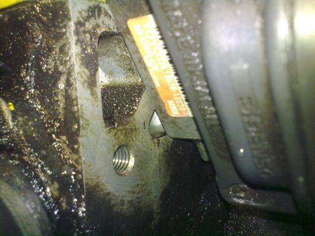

и еще вопрос по поводу трамблера,я его поставил(все ок),но какая то непонятная дыра сбоку получается,фишка от косы подходит к нему
Комментарий к файлу: трамблер
23032012304.jpg [ 68.7 КБ | Просмотров: 2082 ]
