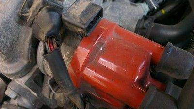

Li2n писал(а):
поднять капот и записать цвета продов
IMAG0417_.jpg [ 420.73 КБ | Просмотров: 7437 ]
СообщениеДобавлено: Пн июн 10, 2013 6:03 pm
Не тот трамблёр. :)

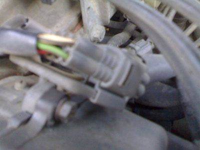

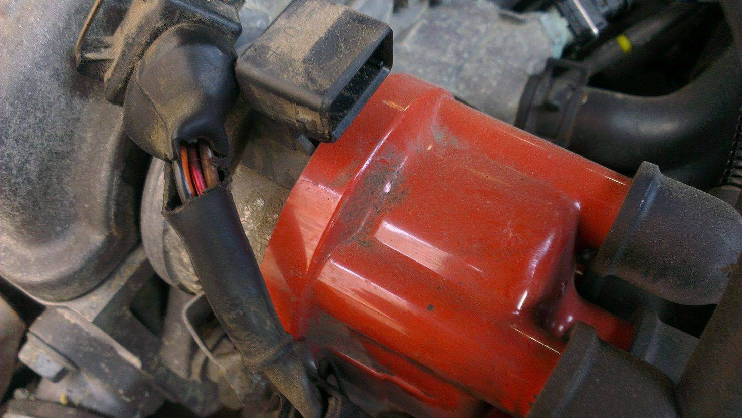

Вот фото со стандартного, не моего.
Со стороны фишки косы
Фото027.jpg [27.72 КБ]
со стороны фишки трамблера
Фото023.jpg [22.84 КБ]

вот... то что надо.
Спасибо огромное.
:dr_ink:
Добавлено спустя 6 минут 15 секунд:
На первой фотке, самая правая пара контактов, не видно цветов.
СообщениеДобавлено: Пн июн 10, 2013 8:48 pm
Сообщения: 395
Откуда: г. Первоуральск
Год выпуска: 2006
Логически рассуждая белый и зеленый :du_ma_et:
Добавлено спустя 3 минуты 39 секунд:
хотя нет, не зеленый. белый точно, а вот второй скорее всего белокрасный
