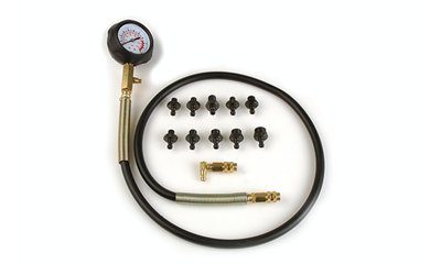

СообщениеДобавлено: Сб янв 28, 2012 3:03 pm
проверить механическим манометром,чтоб не думалось..
9477_500x300_-1.jpg [ 46.94 КБ | Просмотров: 6525 ]
