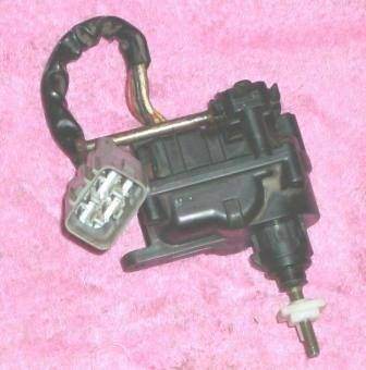

Помогите разобраться, прислали электрокорректор, да не тот. В моей должен быть с тремя проводами, а мне прислали с восьми. Вот я и хочу его продать, но чтоб не было недоразумений в начале проверить, рабочий он или нет
Комментарий к файлу: Koito

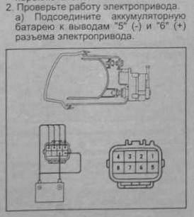

Советую купить или скачать книжку легиона по карине-е, здесь ее букварем кличут, вот что по проверке корректора на стр 333 там написано
1.JPG [12.11 КБ]

Попробовал. Пищит, а мотор не крутит. Разобрал, попробовал мотор отдельно. Мотор работает. Может не те провода соединяю?
СообщениеДобавлено: Чт янв 12, 2012 1:20 pm
Вал с резьбой крутиться и не должен, а должен выезжать и въезжать на миллиметр, а то и меньше

О как!!!! А я что то затупил :ps_ih:
