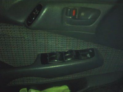

ктонибудь разбирал клавиши центрального стеклопакета? Помогите! :)
Комментарий к файлу: Как разобрать клавиши стеклоподемников

Я разбирал, что интересует конкретно, и для чего ты хочешь его разобрать?

Если он уже снял блок стеклоподъемников, то японские кнопочки разбирать гораздо легче, чем английские. Надо снять малюсенькое стопорное колечко, которое фиксирует ось и выбить ее. Работать очень аккуратно, т.к. кнопочки подпружинены и те пружинки шустрые, что понос.
Все, что вспомнил...
