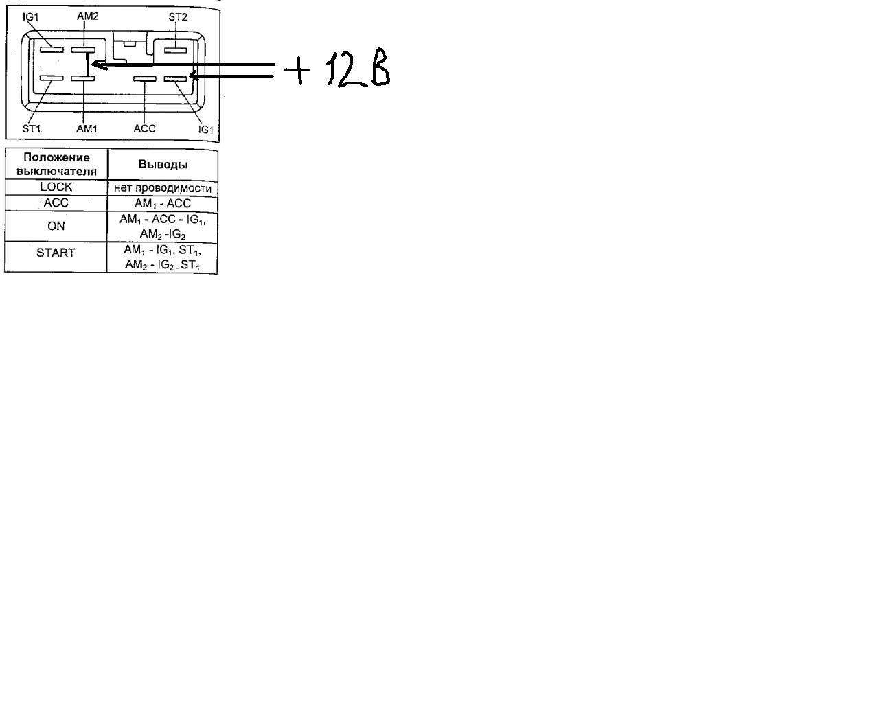

Автор:  maximax34 [ Пн ноя 14, 2011 9:36 pm ]
Заголовок сообщения:  Re: Не выключается зажигание.
Конечно отцеплял и мультитестором мерил напругу.
Добавлено спустя 11 минут 16 секунд:
Разъём от замка откинул и замерил на контактах напряжение.
АМ2 и АМ1 +12В это вроде норм - постоянный плюс на замок.
IG1 (или это IG2,на схеме они почему то одинаково обозначены) +12В - ? вот откуда здесь напряжение не понятно.
Здесь, по моему, +12В должно появляться при повороте ключа в замке.
Безымянный1.JPG [ 52.85 КБ | Просмотров: 4993 ]
Автор:  Lifeyar [ Пн ноя 14, 2011 10:10 pm ]
Значит не сигналка, видишь, прозвонил, нашёл, что напруга присутствует, копай, откуда она там.
