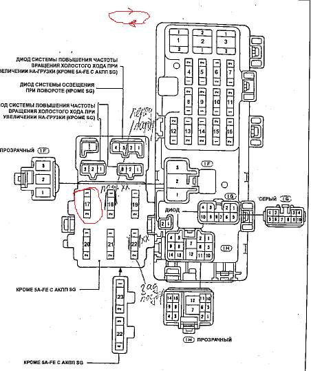

А по предохранителю: под рулевой колонкой самый нижний блок с предами (монтажный блок №1 вроде) этот пред я обвёл красным, но он с другой стороны.
Снимок.PNG [ 39.87 КБ | Просмотров: 6728 ]
Рисунок видимо для праволульки. Это точно он?

Предохранитель зеркал - MIROR или MIRROR. как-то так. Если оба сразу работать перестали - скорей всего с питанием проблемы. Ты пред лампой проверял, или так - на глаз?
