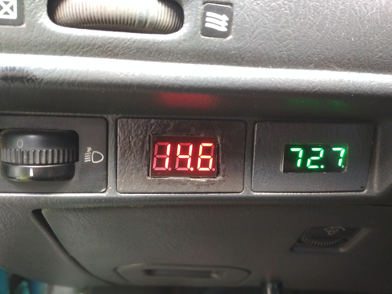

Вот чтобы это всего не происходило,то что описываешь,плюс я выводил напрямую с акб,минус брал под рулём. И как сейчас возможно некоторые возразят,что так низзя,а я скажу,можно,и не надо бояться,что акб сядет. Потребление мизерное,не помню,пару Ма что ли, лет 5-6 как установил. Плюсов много,минусов не обнаружил.
С утра перед нажатием на кнопку пульта, подходим к машине и видим в окне напрягу, и знаем насколько заряжен/разряжен акб (зимой не корректен этот показатель).
Напряжение в разных местах автомобиля может колебаться в пределах 2-3 вольта,в зависимости от включенных нагрузок и состояния проводки _(место контакта/соединений).
IMG_20210620_115502.jpg [ 278.5 КБ | Просмотров: 7048 ]
