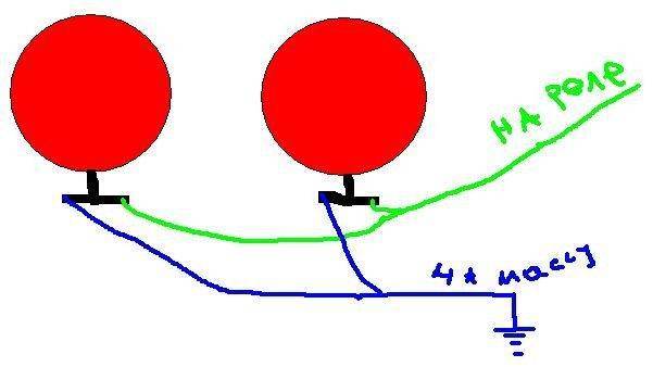

у меня бибикалка сначала стала бибикать через раз, потом вообще пропала. оказалось все предельно просто - закисли сами кругляши сигнала (ну или как подсказывает Кентавр - масса на них). купил пару гуделок для Волги - предварительно кинув с них проводок на массу - и все стало бибикать на ура и кстати бибикает так что все слышат, не то что родные кариновские - еле гудят )

Sanchis85 писал(а): купил пару гуделок для Волги - предварительно кинув с них проводок на массу вот с этого места по подробнее пожалуйста. откуда и куда кинул? у меня пару волговских валяется... а релюшка выдержит? а разве для 2-х контактных реле ставить не надо? ведь тойотовские одно контактные...

Sanchis85
Добавлено: Пн окт 31, 2011 3:48 pm |
| Спортсмен клуба |
Зарегистрирован: Вт сен 28, 2010 11:57 am Сообщения: 6328 Откуда: Новомосковск, Тульская область Репутация: 186 [ ? ]
Kentavr ну сами гуделки у меня рожки, красные пластиковые такие - китайские, рублей за 160 вроде за пару =) релюшка вроде не жалуется (тьфу-тьфу-тьфу) сами гуделки да, двухконтактные - на один контакт сажаешь тйоотовский проводок, а на второй прикручиваешь проводок и этот проводок кидаешь на массу (я засунул просто под крепление фары к телевизору)
