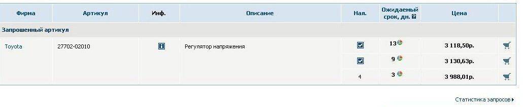

sergei04 писал(а):
А почему ты свой не хочешь отремонтировать? Ведь дешевле обойдется. Запчасти на него вроде все имеются.
У меня желание ремонтировать пропало, после того, как глянул цену на таблетку :D .
2011-09-29_205607.jpg [ 36.04 КБ | Просмотров: 7328 ]

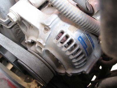

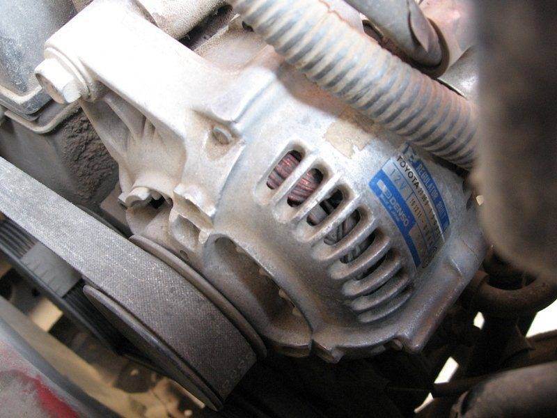

СообщениеДобавлено: Пт сен 30, 2011 1:49 pm
СергейS
Вот фото, номер на гене так и есть, 27060-15080
Комментарий к файлу: гена Denso
IMG_03801.JPG [ 221.21 КБ | Просмотров: 7208 ]
