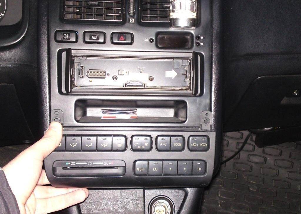

Тут буду отписывать этапы установки климат контроля в свою карину
Комментарий к файлу: НУ... Типа как-то так....

на карине консоль климата с крутилками, а на калде - кнопки и ползунковый регулятор температуры.
