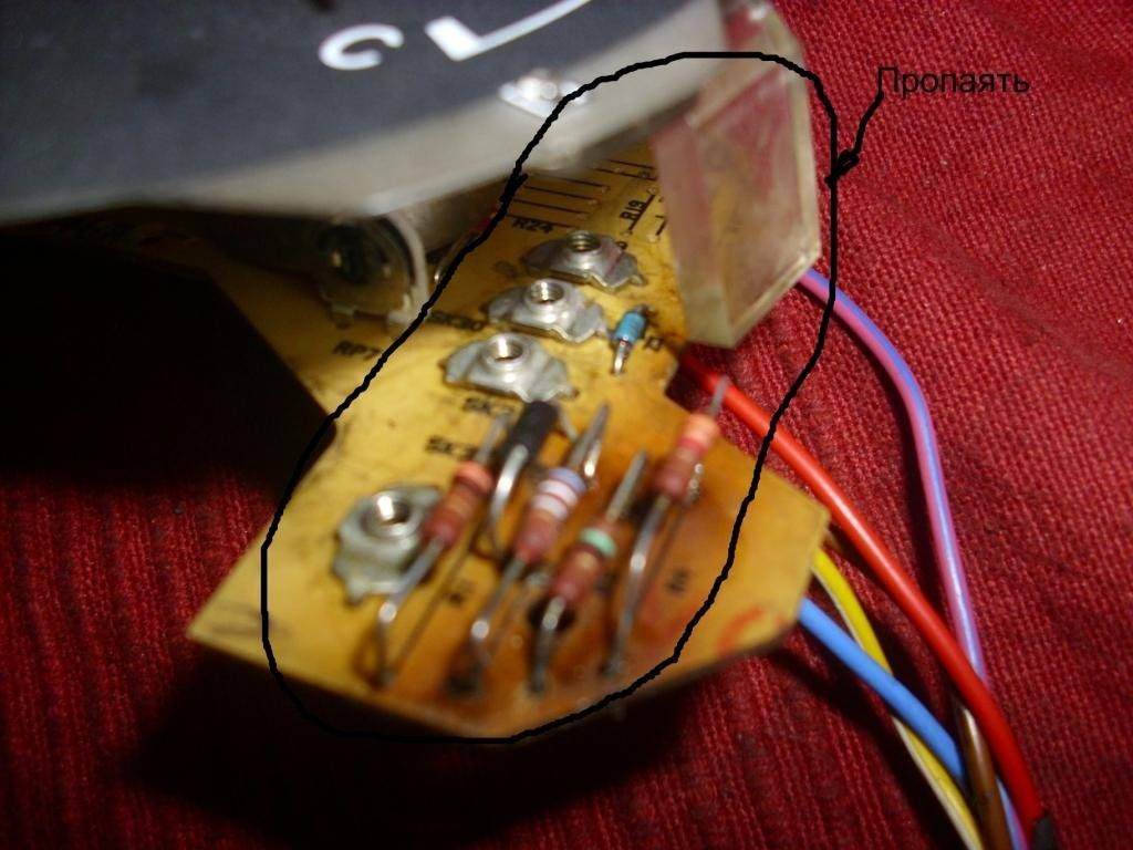

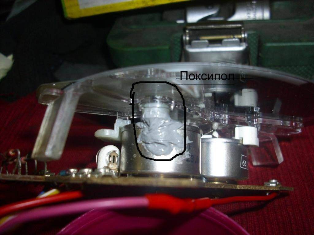

Автор:  taichi [ Пт окт 07, 2011 6:14 pm ]
Заголовок сообщения:  Re: Датчик температуры зашкаливает.
Опуская банальную неисправность "зашкала" температурного прибора, связанную с замыканием на массу
сигнального(желтого) провода от однопинового датчика температуры, хочу на примере своего авто Carina-E 1996 г.в.
английской сборки 4A-FE (внутр. модель AT190L-BEMDKW) поделится решением проблемы зашкаливания прибора температуры.
Изначально, резистивный делитель напряжения прибора работает в жестком температурном режиме, который со временем
усугубляется ухудшением массы прибора, которая находится на блоке двигателя (доступ-со снятым стартером). Постоянный
местный температурный нагрев приводит к выгибанию прозрачной пластмассовой верхней части прибора(шкала), которая
является верхней опорой якоря электромагнита прибора. При тряске в движении и, просто, на месте временами якорь
электромагнита касается статорной обмотки, мгновенно возрастает ток нагрузки и-стрелка зашкаливает.
Это-теория, а теперь-ЧТО ДЕЛАТЬ?
1. В непосредственной близости от датчика температуры ( по ходу движения сзади и справа, чем ближе к датчику-тем
лучше) закрепляем новый провод массы и протягиваем его , например, через двойное резиновое уплотнение трубок
кондиционера в салон к щитку приборов. На правом (по ходу движения) коричневом разъеме щитка приборов "рубим"
коричневый провод штатной массы на 12-м пине и устанавливаем свой. Это- гарантия точности показаний и щадящего
температурного режима прибора.
2 На двойной (топливо,температура) плате с правой стороны снизу склеиваем поксиполом округлую площадку (с черным
саморезом крепления шкалы) с металлическим корпусом прибора, удерживая плату и шкалу параллельно друг другу.
Это -ВСЕ, стрелка температуры больше сниться не будет!
Автор:  Торпеда [ Сб окт 15, 2011 10:01 pm ]
У меня датчик температуры зашкаливает. Еду вдруг на максимальную поднимается. Ударяю по панелью норма. снял приборную панель как не странно держу вот за эти шурупы Изображение на место приходит. Пробовал закрутить помогло, но через пару км. опять зашкаливает :oops:
Автор:  taichi [ Вт окт 18, 2011 11:06 pm ]
Честно говоря, не увидел вопроса в сообщении, но решил ответить, так как решение проблемы известно. Откручивайте 5-ть винтов , 3 из которых обведены синим цветом, для извлечения тандем-платы температуры-топлива, пропаивайте плату в районе температурного прибора, ориентир-потемневший от нагрева фрагмент платы, а дальше-действуйте согласно моего сообщения.
С уважением, Taichi.

Автор:  taichi [ Вс окт 23, 2011 10:50 pm ]
В добавление к своему текстовому сообщению отправляю две фотографии.
С уважением, taichi.
