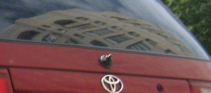

Всем привет,нужен совет как быть.Короче предыдущий хозяин сломал ...назовём его -ВАЛ стеклоочистителя,мотор работает....но прикрутить сам поводок не к чему,чтоб было понятно даю вот это:
деревня 015.JPG [ 78.82 КБ | Просмотров: 6020 ]

а что именно поломано? Если шестеренка большая то она легко клеится с помощью паяльника, только нужно сначала разобрать на составляющие.

Я не понял чё там сломанно :) Там должен быть шлц ну или как его там конусообразный, на который накручивается дворник. Дык надо его прикупить.
Автор:  SoSed60 [ Ср окт 15, 2008 2:53 pm ]
Вал по ходу новый нужен . Поискал бы ты на разборках весь мотор. :(

на разборках продают всё вместе и стоит 3500 без гарантии....да и на хрена мне всё в сборе ,ведь мотор то живой)))))............кто нить в курсах что там за металл ,реально ли приварить?
Приварить можно любой металл ;) вопрос как и чем 8)
Автор:  atl [ Чт окт 16, 2008 2:21 pm ]
метал обычный ,можешь просверлить отверстие,нарезать резьбу, вкрутить шпильку предварительно смазав клеем,чтоб не открутилась. Вот такаЯ умная мысля :roll:

Я тебе сейчас один умный весчь скажу только ты не обижайся :D . Смотрю я на свой сейчас и вал мне до боли от 8,9го таза напоминает, или еще от чего-то, снимай старый вал и в путь на поиски! Мотор от таза не так дорого стоит.

Всем спасибо за советы.Всё получилось и всё работает:поездив по разборкам результаты не оправдались,как говорилось выше -тока с мотором.По поводу от Тазика-не получилось.Было принято следующее решение:поехал к знакомому сварщику и попросил чтоб он приварил мне болт предварительно отпилив шляпку....после сварочных работ зачищаем болгаркой соединение между шлицом и новым стержнем))) прикручиваем поводок и садимся за руль:и ооооо долгожданное чудо всё работает. ИТОГ:сервисмены сказали надо моторчик новый а этот в топку....узнал о цене 5500 :o ,с соседом попили пивка и заодно разобрали моторчик,всё прочистили-работает=пиво выпили рублёв на 350.Приварил (читайте выше) 300 р.Сосчитать не сложно.Будет у кого нибудь такая ситуация сначала разберите мотор))))) Всем спасибо :)
