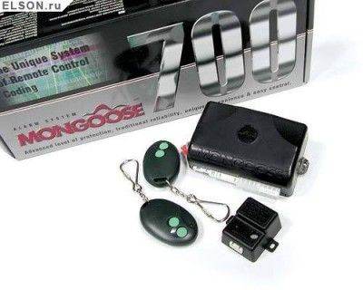

Мангуст у тебя, у меня такая же сигнализация стоит. Открой водительскую дверь, на торпедо слева увидишь заглушку, под ней и найдешь свою искомую коробочку :D
Добавлено спустя 1 минуту 52 секунды:
Вот такая коробочка
amg_700_1_instrukcija.jpg [ 28.03 КБ | Просмотров: 4153 ]

Так и есть, смотри выше или ниже его, обычно там прячут, дабы чтобы доступней было для обслуживания. А будут возгласы от Клубней, что обычно прячут дальше, так отвечу, на видном месте меньше заметнее :D

Там разъемы, просто отключи и проверь утечку. Сразу поймешь.
