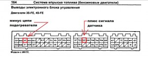

Santelintey
Думаю плюс при включении зажигания, найти не составит труда,
масса сигнала датчика, должна звониться на блок двигателя.
а оставшиеся 2 провода, придётся вызванивать от "мозгов",
или определять по цветам, если верить книге, у 3S они так
расположены:
2.jpg [ 112.6 КБ | Просмотров: 19647 ]

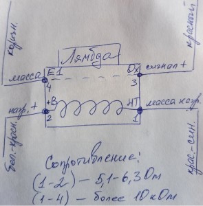

Покурил несколько страниц книги Алексея, за что ему огромное спасибо, и вот к чему пришёл, но надо проверять (ведь не факт, что датчик у меня живой):
Схема проводов на лямбду.jpg [ 302.78 КБ | Просмотров: 19630 ]
