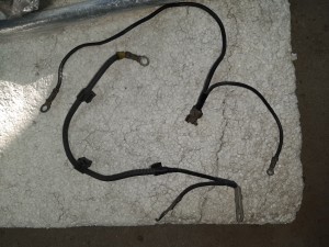

СообщениеДобавлено: Пн фев 07, 2022 12:24 pm
Есть такие у меня массы, контрактные.
20220207_162023.jpg [ 7.46 МБ | Просмотров: 7995 ]
СообщениеДобавлено: Пн фев 07, 2022 1:15 pm
Сообщения: 990
Откуда: Томск
Двигатель: 3S
Faranos
Это с минуса АКБ на крыло и МКПП судя по фото? Нормальное состояние а то у меня не ахти состояние этого провода
