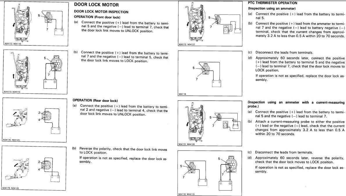

Автор:  Георгий [ Вс июн 05, 2011 5:03 pm ]
немного похожая проблема, с пассажирской стороны ключом открываю и закрыва все двери, а с водительской открывает все а закрывает только водительскую и нет характерного щелчка. обшивку. помогите советом!!!
Автор:  jumper [ Вс июн 05, 2011 6:34 pm ]
может быть тебе схема поможет
Безымянный.JPG [ 137.37 КБ | Просмотров: 8037 ]
Безымянный1.JPG [ 159.22 КБ | Просмотров: 8040 ]
