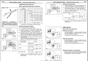

1,9 В это на фишке моторчика? Попробуй померить от массы на кузове на обоих контактах фишки. По схеме масса коммутируется на моторчик в стрекозе,если не дотягивает контакт,может массы и не быть.
Добавлено спустя 52 минуты 59 секунд:
Может поможет?
Добавлено спустя 15 минут 17 секунд:
И ещё в догонку.
Омыватель.jpg [ 343.79 КБ | Просмотров: 8302 ]
Омыватель.doc [190 КБ]

У меня тоже не работает поливалка лобового стекла. Оперативно, с кандачка не разобрался. На моторчик не идет напруга, а откуда она там должна взяться, я не понял. На моторчике 3 провода.
СообщениеДобавлено: Вт мар 09, 2021 1:08 pm
Сообщения: 1375
Машина: TOYOTA CARINA E
Двигатель: 4A-FE STD Denso
Череп
Я там Вордовский документ в крайнем посте приложил,там фрагмент схемы и всё расписано,откуда чего идёт.
