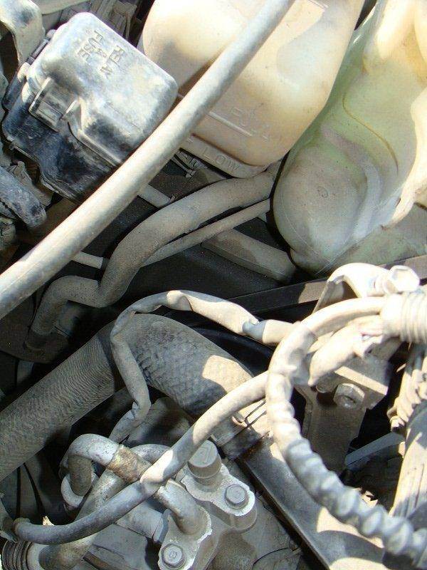

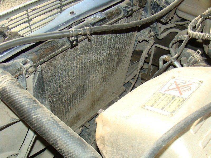

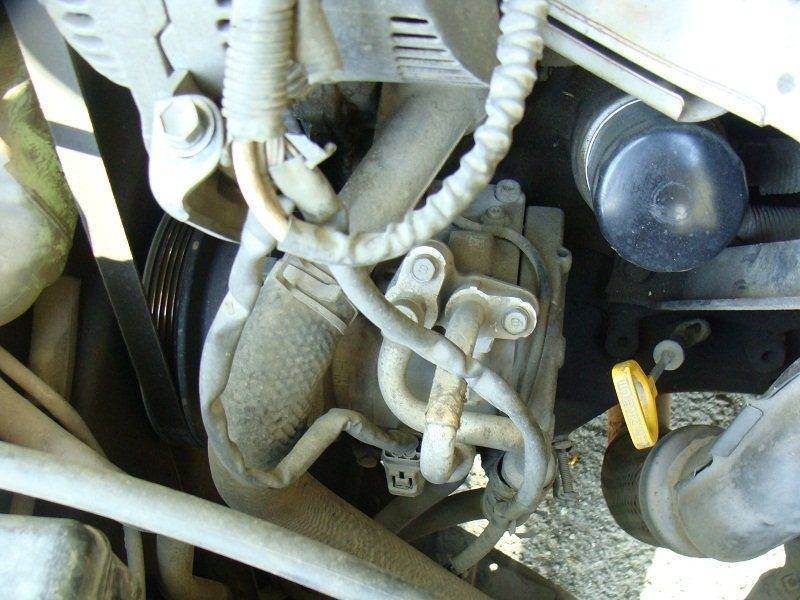

Вот что я имею в машине ( фото ниже). Хочу востановить кондиционер ( понял что нужно покупать радиатор вопрос что еще нужно.
DSC04906.JPG [ 241.85 КБ | Просмотров: 1456 ]
DSC04907.JPG [ 247.33 КБ | Просмотров: 1455 ]
DSC04909.JPG [ 217.04 КБ | Просмотров: 1461 ]
Carina E 94г.в. 2л. МКПП 3S-FE Японка. Хетчбек.
СообщениеДобавлено: Пн май 16, 2011 5:07 pm
А основной-то радиатор откуда такой неродной?
Нет второго вентилятора у тебя ещё.
Прочее не видно. Компрессор и часть трубок видны.
Ещё не видно дополнительной косы с блоком реле.

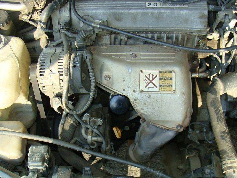

Еще фото
Добавлено спустя 3 минуты 7 секунд:
Скажите с какого ракурса снять еще, чтоб точнее понять картину происходящего

смотри все магистрали трубок, чтоб все на месте было. Возможно еще осушитель потребуется. Видимом машина была передком немного бита.
осушитель - такая банка (как из под энергетика) висит около основного вентилятора.
и проводки тоже не видно, кондейной. Скорее всего ее тоже нет. Лучше и в салоне все проверить, чтоб было.
