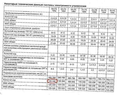

Уважаемый Михаил Иванович спасибо за пояснения.
По поводу LB или нет - думаю что да, форсунки в головке блока, дополнительные заслонки во впускном, датчик CPS в первом цилиндре.
Дроссельная заслонка имеет небольшие (примерно 0,1 0,5 мм на глаз) щели,но не в верху и внизу а по бокам где проходит ось заслонки, по этому думаю это не выработка,а так и былО. Датчик попробую еще раз отрегулировать.
А по поводу разряжения во впускном коллекторе, подскажите провильно ли я думаю что если в настройках программы установить измерение разряжения в мм. рт.ст то она покажет те-же данные но в других единицах (мм. рт. ст.). Если да, то 32кПа это 244 мм. рт. ст., а по книге Легиона на хх норма- 140-340, получается норма, или там ошибка.
Ещё раз спасибо.
Думаешь ты правильно, в мм рт.ст. тоже можно измерять.
А вот подобные нормальные диапазоны лично у меня вызывают изумление. Может зря? :)
