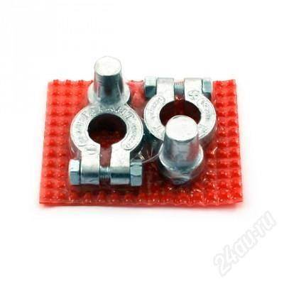

Никому не попадались переходники крепления с B13 на Азию. Я полгорода объездил, никто слыхом не слыхивал.
Такие нужны?

Djenya
Да они самые. Хоть сам форму делай да отливай. :oops:
lukregion152
Клеммы закисают от плохого контакта, их переодически смазывать и протягивать надо. :-ok-:

VLADIMIR71, если бы все так делали. Спроси у знакомых автовладельцев, есть среди них такие? Чаще всего и за состоянием аккумулятора не следят. Если спросишь у меня, то отвечу, что клеммы смазываю :D Мой аккумулятор благополучно пережил пятую зиму. Езжу каждый день. До работы около трех км. Аккумулятор, конечно, не восполняет свой запас. Примерно, каждые три недели ставлю на подзарядку.

У нас они во всех автомагазинах продаются. Если надо, вышлю.
lukregion152 писал(а):
Может быть это и к лучшему. Без переходников клеммы закисают, а с переходниками этот процесс двойной
Враки это всё! При правильной эксплуатации батареи, ни чего не закисает! :igru_shka:
