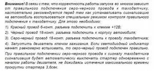

Ребят, может поможет кто, сталкивался с похожей проблемой.
Вообщем вчера/сегодня устанавливал самостоятельно сигнализацию StarLine A91 на свою карину.
Проблема в считывании показаний тахометра при автозапуске, по не понятной причине сигналка не видит этих показаний.
Все работает как надо, ставлю ручник, поворачиваю ключ, происходит самоподхват, ключ вытащил, машину закрыл, двигатель заглушился. Запускаю двигатель с брелка, заводится, пара секунд и глохнет, и так еще 3 раза, все.
Подключился в приборке, согласно схемы, проверил даже, откинул провода на приборке куда врезался, тахометр так не работает.
Заранее спасибо.
А вот эту процедуру делал?
А-91.jpg [ 118.28 КБ | Просмотров: 10940 ]
вообще судя по описанию, это влияет на перекрутку стартера, на запуск не должно,
может все таки есть ИММО, попробуй ключ в замке оставить, еще кто то говорил
что у этой модели плохо с "подхватом" зажигания, но это когда ключ вынимаешь,
при автозапуске не должно проявлятся, хз проверь ИММО.

Она заводится с брелка, но потом почти сразу глохнет.
Добавлено спустя 2 минуты 26 секунд:
ALEX-72 писал(а):
Подхват кстати ни разу не глючил... с ключом попробую завтра.
