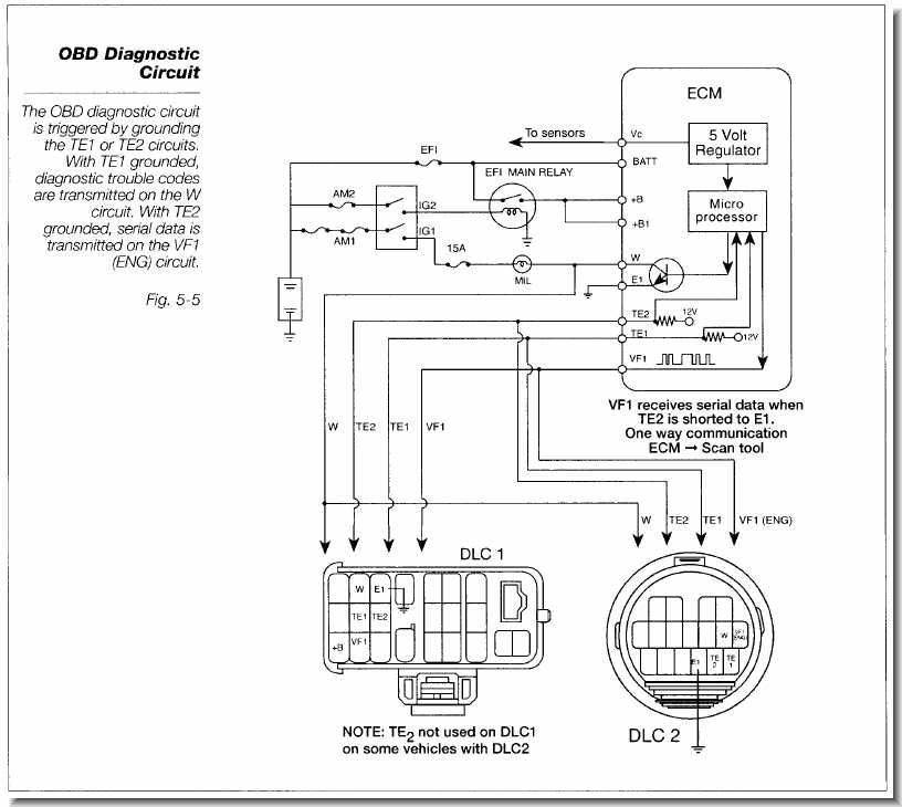

FavTeam писал(а):
+куда тогда присоединить провод, от бортового компьютера
В наших машинах данные идут только по одному проводу, VF1, но для этого надо замкнуть контакт ТЕ2 диагностического разъема на массу.
Твой БК хоть поддерживает старый тойотовский протокол OBD1?

да поддерживает, только у меня нет контакта TE2, он у меня обозначен, но его нет в диагностической колодки, можно его найти на колодки эбу, выручайте, всю голову сломал, заранее спасибо...
СообщениеДобавлено: Чт ноя 07, 2013 3:33 pm
Боюсь, это означает, что у тебя ЭБУ БОШ Мотроник, с ним БК работать не будет.

СообщениеДобавлено: Чт ноя 07, 2013 3:49 pm
FavTeam писал(а):
да у меня такой эбу, а почему не будет работать?
Потому что бошмотроник не выдаёт диагностику в формате OBD-I, и мультитрониксу нечего читать будет.
СообщениеДобавлено: Чт ноя 07, 2013 3:50 pm
Ну не предусмотрели немцы такой возможности :nez-nayu:
Если у тебя multitronics, внизу странички http://www.multitronics.ru/about_toyota/ написано: "Не гарантируется корректная работа бортового компьютера Multitronics по протоколу "T_OBD1" со следующими автомобилями:
Toyota Carina E с двигателем 4A-FE STD с системой управления Bosch Motronic"
