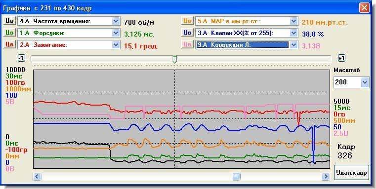

это он про мою коровку, похоже всему виной лямда, т.к. на повышеных оборотах она просто зависает на 4.8 В при 2600 об/мин!!!! а из короны клуба, максимальное значение у человека 3.1 В при 4600 об/мин!!! и на этих нотах с лямдой, форсунки тоже вы***ся!

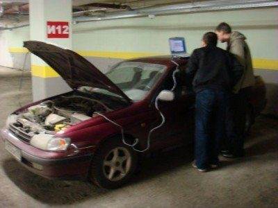

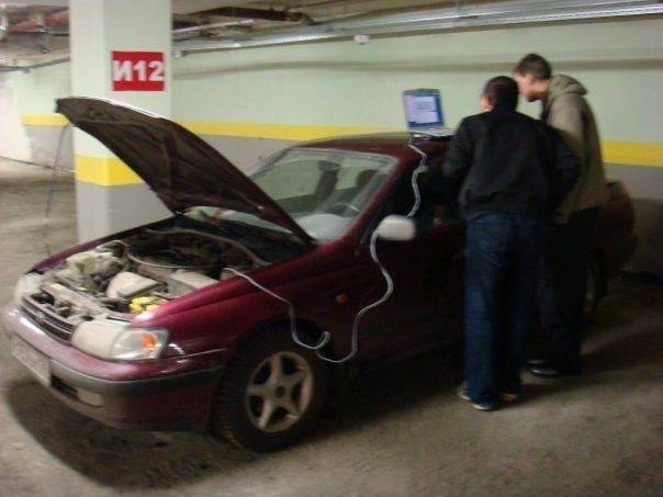

Karbofos ко мне приезжал на диагностику. Двигатель 3S-FE, проблема - неустойчивый холостой ход. По виду - периодическое троение. Совместно погрешили на плохой бензин, поскольку началось после заливки бензина на стремной заправке. Поскольку бензина этого оставалось мало, решено было выработать его до конца и залить нормального. О результатах доложит сам Karbofos :)

У меня такой картинки с бедной лямбдой нет. Обратная связь то есть, то пропадает на ровном месте. Состав смеси то переключается, то залипает. Зато коррекция как кол на 2.5 вольтах стоит, лишь иногда смещаясь ненамного и ненадолго :)

В общем, господа, ситуация такова: заливка качественного бензина ничего не дала, потом были поменяны свечи, стало получше, но все равно периодически троило. Стал разбираться с проводами. Провод второго цилиндра (если слева направо :) ) имеет очень небольшое повреждение на пластиковой изоляции. Решил его поменять, посмотреть как будет себя дальше вести.
