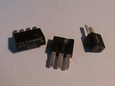

Откуда: Колпино
на четырехногом и триногом тоже значки диодов нарисованы?
 Заголовок сообщения: Re: Диоды для сигнала ELS
СообщениеДобавлено: Пн янв 02, 2012 3:59 pm
Сообщения: 455
Откуда: Казахстан, Шымкент
Машина: Taeta Karina E Седан
Двигатель: 4А-FE LB
Да. В трехногом 2 диода. а в 4 ногом 3(точно не помню)

Торпеда
если есть возможность, сфоткай нам эти диоды с хорошим качеством. пригодится кому
СообщениеДобавлено: Пн янв 02, 2012 8:47 pm
DSC00169.JPG [ 141.27 КБ | Просмотров: 18795 ]

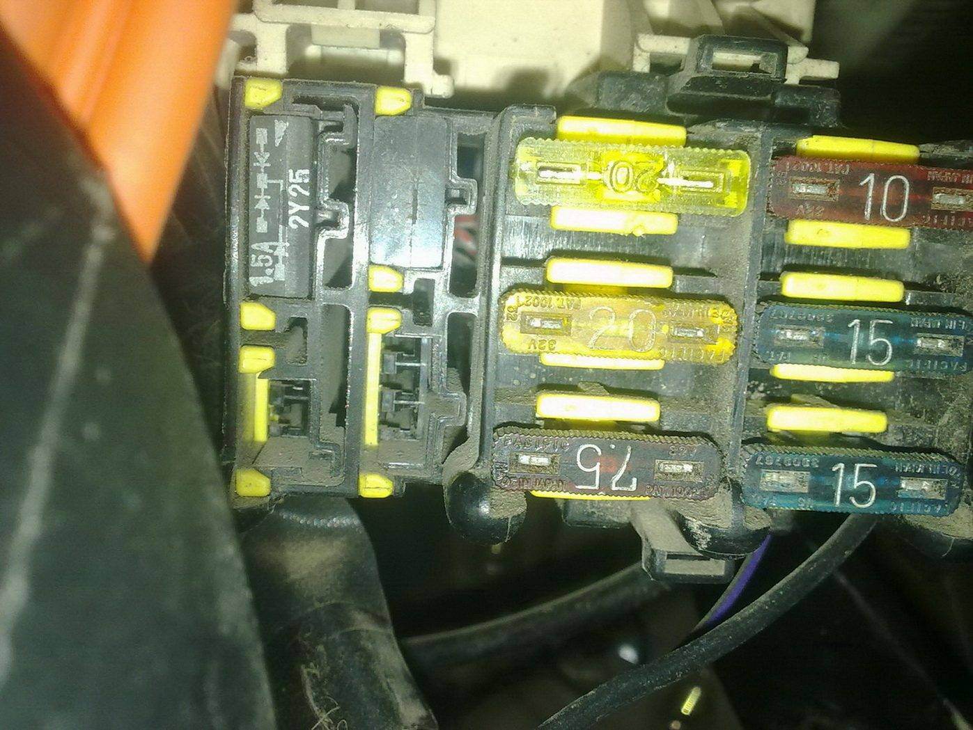

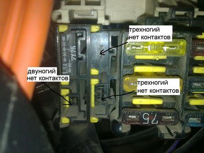

Я меня тоже вибрация появляется при включении потребителей и холостые падают. Заглянул,а там двух диодов не хватает
Добавлено спустя 17 минут 11 секунд:
я так понимаю не хватает 2-ух и 3-ёх контактного. А какие заказывать, с трёхконтактым понятно, а двухконтактных в EXISTe два почти одинаковых
CImage.png [ 123.92 КБ | Просмотров: 18731 ]
82345-12050 или 82345-32010 какой брать? :shock:

Всем привет, тоже замучился с оборотами, про диоды не знал пока не доставал, кто нибудь решил проблему их заменой?

[quote="Sabonis"][/quote]
Вытащи эти диоды и смотри на ножки. Какой отсутствует, такой заказывай. :)

поставил... изменений НЕТ :(

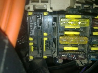

Посмотрел я и у себя наличие диодов повышения частоты ХХ - нет двухногого и трехногого. Интересно стоит ли заказывать ? Может они и не должны там быть? Правда автомобиль на подключение потребителей не реагирует повышением ХХ, только просадка. Обороты повышаются только при включении кондея, но там своя схема. Чет не дешевы они, эти диоды по 700-1300 руб. Вот и вопрос стоит ли пытаться их туда поставить.
Вот что обнаружил в блоке диодов. Sabonis, извини нарисую на твое фотке :), (у тебя к стати вроде только двуного не хватает)
P.S. При снятии блока с диодами и предохранителями выяснилось, что провода подходят только к четырехногому диоду. Имеет ли смысл доставлять нехватающие? Скорее всего они не участвуют электросхеме
диоды.JPG [ 132.99 КБ | Просмотров: 18239 ]

Диод (у меня один четырехногий) протестил - вроде нормальный. В одну сторону показания мультиметра 0,572-0,570 в другую (как написано в аннотации к мультиметру при неправильном подключении) единичка. Но обороты даже если и поднимаются при включении потребителей, то не значительно - больше все-таки просадки, особенно при включении вентилятора радиатора ДВС, но его мотор уже поизносился судя по показаниям мультиметра по букварю - так что после смены вентилятора (скоро приедет) и щеток генератора (уже забрал) буду дальше копать.

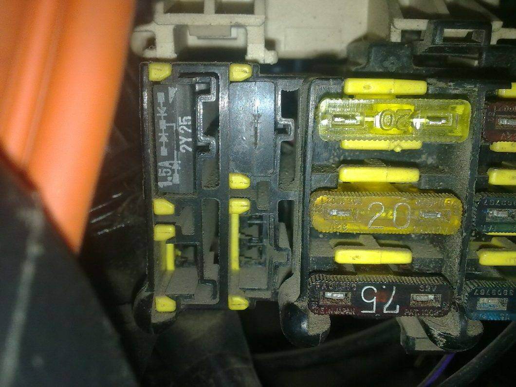

у меня вот все что есть, красным отметил единственный диод. 4а-фе стд

не, ребят, вполне серьезно)) это нормально у меня или все-таки не хватает жизненно-важных органов?
