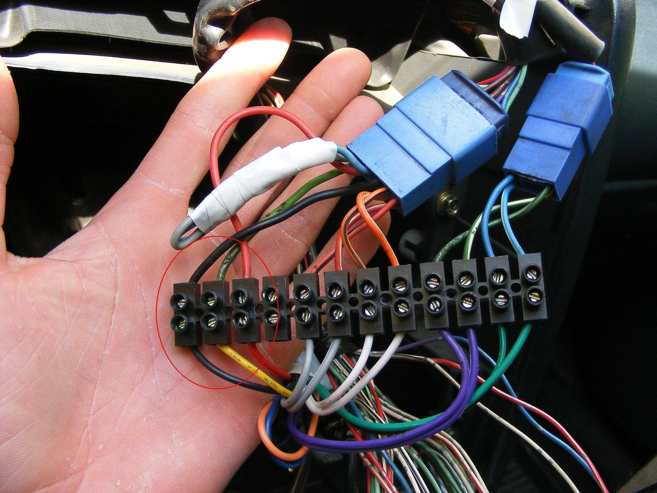

Вот. то что в кружочке красном - это питание магнитолы. Сверху соответвенно к родным разъемам - снизу к магнитоле
DSCF1951.JPG [ 609.62 КБ | Просмотров: 3260 ]
Я на драйве
СообщениеДобавлено: Вт июн 17, 2008 9:23 pm
Сообщения: 569
у меня цвета родных проводов другие :( красный от мафона я подсоединил к серому от машины, желтый от мафона к зеленому с полоской. все равно спасибо что не поленился снять консольку рахмет большой :)

А не подскажете плиз какого цвета проводок на АКБ который (синий с ораньжевой полоской?) и какой ACC (тот что красненький?) в скрутке в родной колодке
