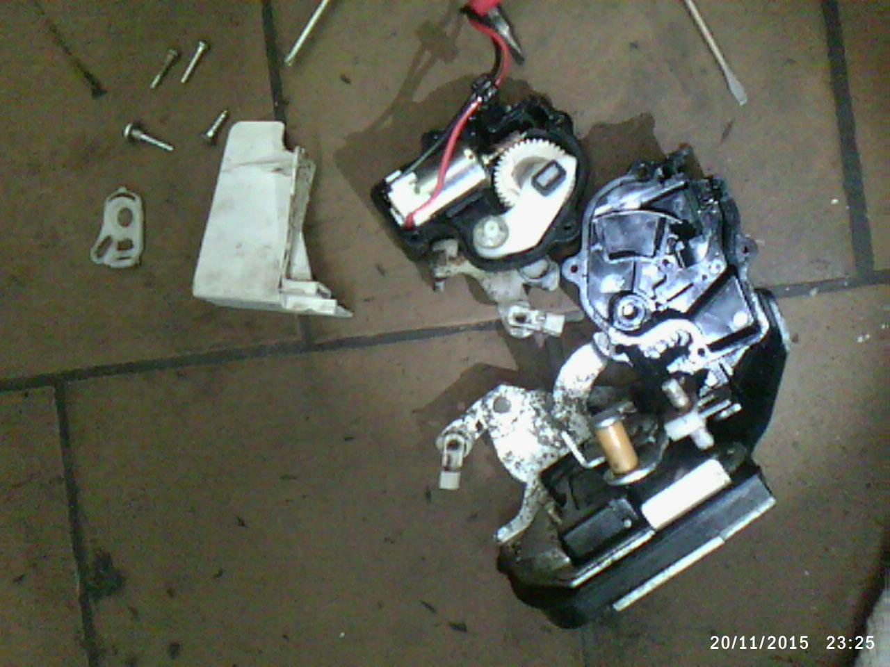

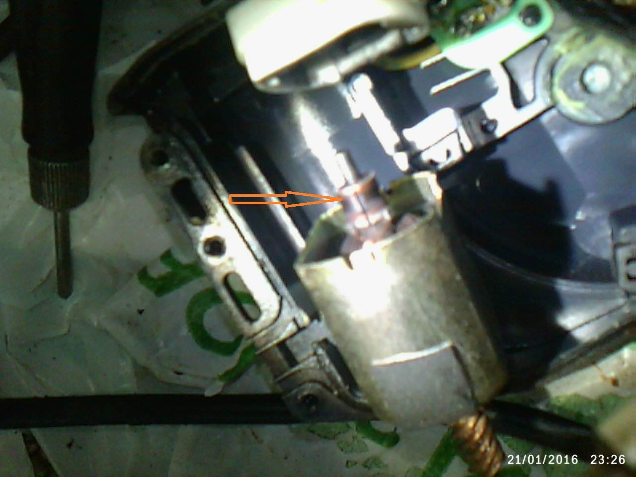

с замком правой задней двери.
Было такое.Прозвони лампочкой питание ,если есть, то разбирай замок и почисти коллектор моторчика спиртиком. Щётки на моих были как новые,не стёртые.

СообщениеДобавлено: Вт апр 26, 2016 6:37 am
joydays писал(а):
победил сигнализацию!
Ну и молоток :)
Twomax писал(а):
Кстати, на ключ-то я и не проверял) Я так понимаю, что, если ключом
закроются все двери, то проблема в электрике?
Моторы замков всех дверей, включены параллельно, если какой то не работает,
значит проблема в нем самом, с ключа, кнопки, или сигналки без разницы,
возможную причину отказа kizia227 привел, метод устранения тоже :)

Если проверять замок на прямую он будет работать, а на машине подаётся импульс на закрывание\открывание и, если на коллекторе моторчика 20-ти летний налет, то он и не успеет прокрутить, мощи не хватает.
