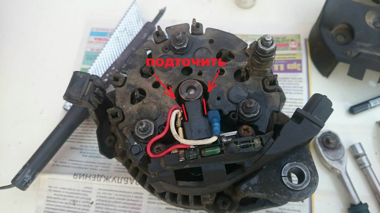

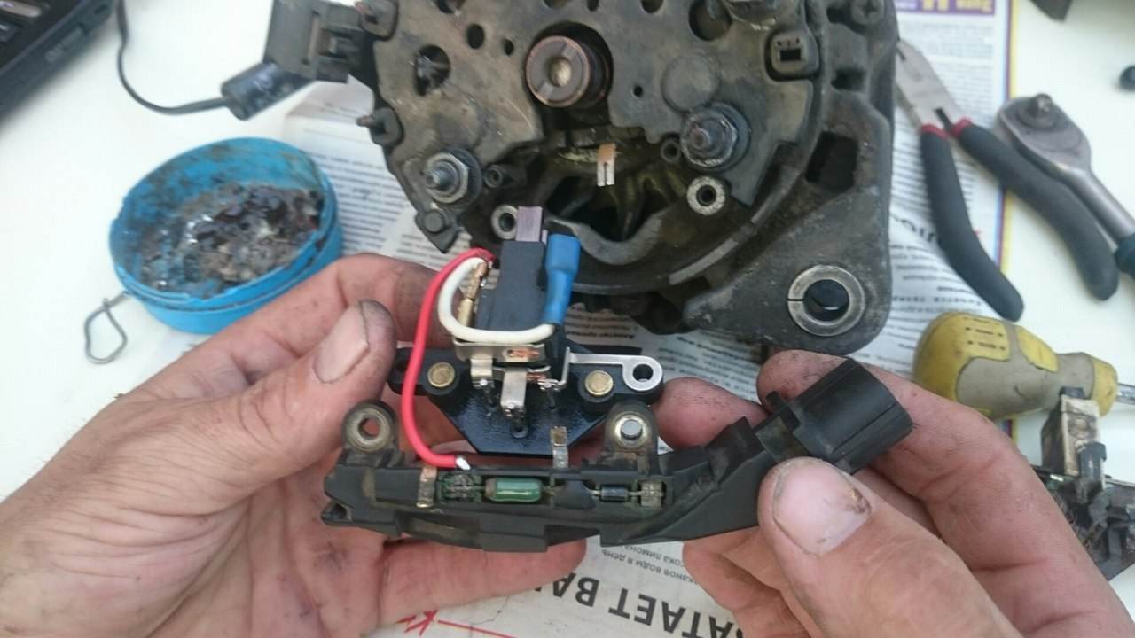

Всем спасибо РЕШЕНО Оказалось я всё сделал правильно = то что на фото реально работает Дело было в сгоревшем диодном мосту- к стате по этому и грелся фото прилагается P.S. держатель щёток необходимо с двух сторон подточить ( снять по 1 мм с каждой стороны ) наждачкой(или болгаркой или наждаком) фото 2 отмечено красным

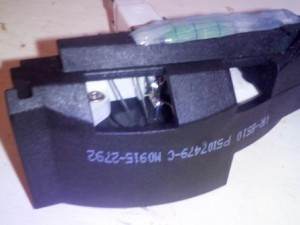

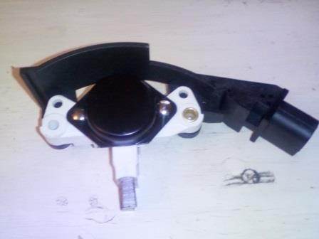

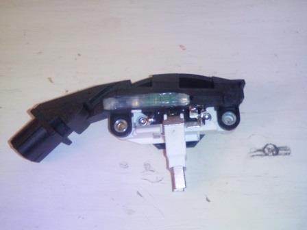

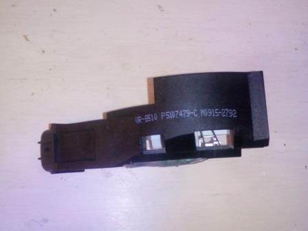

Привет! Наше в интернете недорогой регулятор напряжения, который подходит к нашим генераторам БОШ, аналогом не выпадает в каталогах. Мне он достался за 1 т.р. вместе с щетками., но сейчас подорожал  но по нему можно посмотреть аналоги чуть дешевле. номер: IA7120 PROTECH сделан он конечно внешне, похуже чем оригинал, но работу свою делает, поставил, проверил, работает. И не знаю, не на 100% уверен, но по предварительным данным он лучше справляется с включением заднего стекла, напряжение падает до 13.6 на ХХ, а на старом оригинале падало, до 12.5 в. Но это я 1 раз смотрел, сейчас без нужды обогрев стекла, поэтому не факт. зы. может быть кому пригодится данная информация
