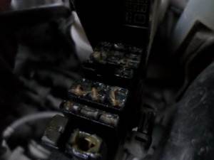

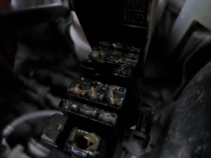

Скажите пожалуйста, диагностический разъем находится в таком вот состоянии (см.фото). Это так и должно быть ? :D Не знаю, чем он измазан и для чего.
SAM_6205.JPG [ 133.03 КБ | Просмотров: 9885 ]
Toyota Carina E, 1993г. Япония. 4A-FE 1.6. GLI. Новосибирск.
СообщениеДобавлено: Вт май 24, 2016 7:00 am
Leon_Kennedy
Это защита контактов от возможных окислов,
все нормально, многие разъемы так измазаны.
