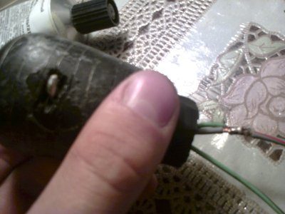

Итак.Кинул ручку на аккум и....ни хрена естественно не грела,учи моя дурья голова физику раньше не было бы забот. Так как нихрома не было больше решил поизвращаться,а именно,те концы что вывел сначала,соединил в один,ниткой нашел середину обогрева и в этом месте просверлил дыру вдоль,протащил провод,запаял обжал, взял кусок дерьмонтина и пошел в машину,хрясь к акуму и... 10 сек..ручка из холодной стала приятной...30 сек ручка стала тепленькой потом еще теплее,за секунд 40-50 достигла супер комфортной температуры и больше не греется :) :) я ее победил,отдельное спасибо тофарищу Muflonu,который сказал что будет греть в 4 раза лучше если нихром мой в двоя сложить,получилось 13 ОМ ) но нет счастья пока двы друзья мои не поможете с подключением попогреек,постами выше отписался что схема не рабочая (

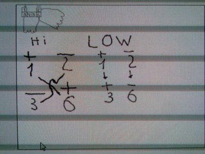

Ребят, сегодня сосед по гаражу подсказал такую схему подключения. См. прил. Смысл в том, что в режиме хай плюс появляется на контакте 6, а минус на контакте 3. Сл-но обогревы работают параллельно. В режиме лоу - плюс на контакте 3, а минус на контакте 6. Что скажете?
071120121000.jpg [ 332.61 КБ | Просмотров: 11165 ]
СообщениеДобавлено: Ср ноя 07, 2012 6:44 pm
Сообщения: 2439
Репутация: 66 [ ? ]
страница №2 темы- обсуждали уже о смене этих плюсов на минусы, не выйдет....
