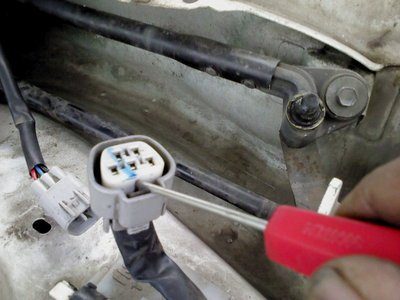

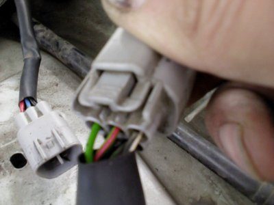

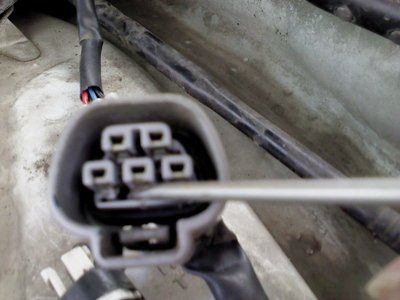

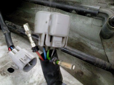

1. Снимаем замок
2. Отжимаем контакт
3. Выдергиваем клемму
4. Собираем, теперь зеленый с красной полосой находится в середине, а был с краю при штатном режиме

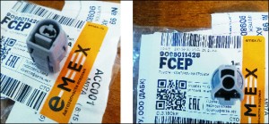

Всем привет!
"Канула в бездну" фишка от датчика температуры охлажд.жидкости (на стрелку). Купил новую (фото) и не пойму как к ней подсоединить провод. Видимо нужен "пин", но не знаю какой. Или может можно просто оголённый провод туда вставить, из расчёта лишь бы контакт был с датчиком?

Артурартур писал(а):
все о тойотовских фишках и разъемах, чисто тойотовский документ, поделились ребята из соседнего форума, нам думаю тоже пригодится. http://www.toyota-tech.eu/wire_harness_rm/RM06H0E.pdf
Спасибо за ссылку!!!
Насколько я понял, то для моей фишки 90980-11428 идёт пин 82998-12440 (на Экзисте 310 руб).
