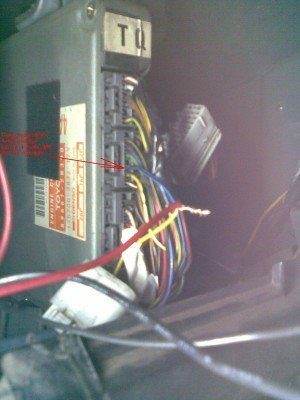

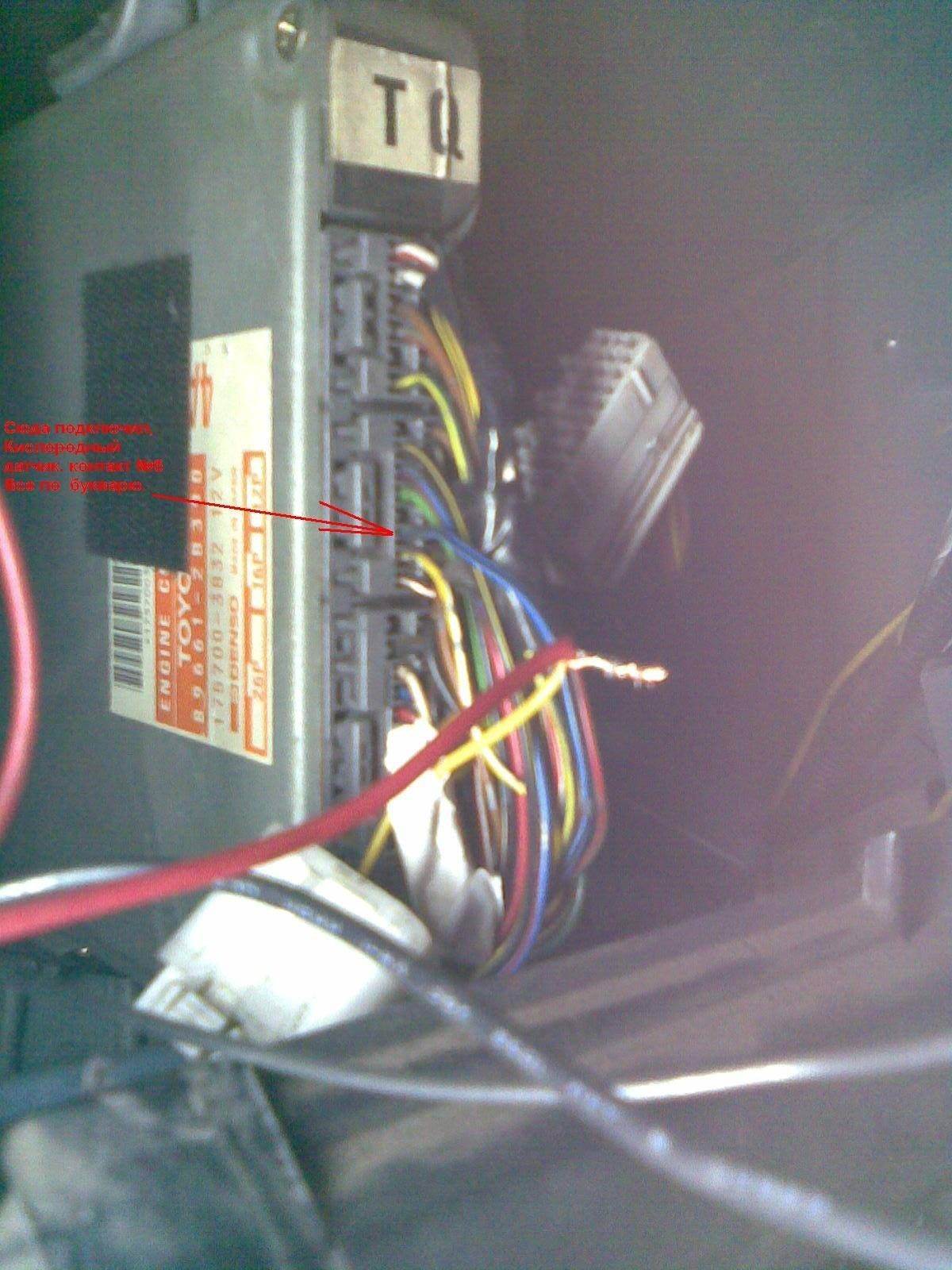

вот с датчиком кислорода новым.
Комментарий к файлу: вот подключил, установил новый датчик, без обогрева пока, не знаю куда подключать проводок идущий к главному реле зажигания. сбросил эбу. переписал что написанно на крышке "89661-2B390 175700-3832" эффекта я ток понимаю никакого от нового датчик

Li2n, судя по номеру мозги от Короны 4A-FE 92-96гв. Экзист показывает, что на этот двигатель идет однопроводной датчик, проводок идет на мозги, масса поступает через корпус. Тогда понятно, почему контакт HT пустой, подгрев не используется.
У тебя же, я так понимаю, датчик 4-хпроводной, один провод ты пустил на контакт Ox, обогрев не подключал, а сигнальную массу к чему цеплял? Если в воздухе висит, датчик и не включится, корпус датчика на провод сигнальной массы ведь не звонится?

Белый провод звонится на корпус, и я его подсоединил к экрану Синий сигнальный на OX. Обогрев не включен. Коррекций никаких нет, что это значит ? Мозги не работают, или что то другое ? Если менять мозги то на кокие ? На разборке разных очень много, как понять какие мне нужны не знаю. У меня АБСа нет и кондиционер стоит..... :oops:

БелыйГусь Хе хе....прям мысли мои читаете, я подключал вольтметр к выходу датчика, напряжение менялось в пределах одного вольта. А "экран" я имею виду экран сигнального провода. Проложил экранированный проводок.
У колямбы спросил вин, посмотрел, его ЭБУ под номером 896612B371.
У нас в Питере в евроавто 3 таких имеется, попробовать чтоли взять. при них подключить и потестить? ТОлько не понятно, как долго, после сброса ЭБУ, он будет обучаться. Коррекция должна появляться сразу после обнуления ЭБУ ? А ещё не знаю будут ли идти ошибки от АБСа, у меня же его нет... И кондиционер нормально будет себя чувствовать с новым мозгом ?

может я не правильный контакт нашел? OX это 3-й справа контакт в среднем разьеме он под номером 6, если отсчитывать по нумерации разьема.
прошло 15 мин.
Значит сбегал, померил напругу у ЭБУ. на контакте. напруга есть 0.5 вольта, при отпускании газа цифровой мультиметр да же минус показывает. Реакция от датчика т.е. есть. В диагностическом разьеме, нет контактов на местах ОХ1 и ОХ2, то есть их отуда кто то вытащил или их там и не было.
Комментарий к файлу: вот куда подключил кислородный датчик.
Фото039.jpg [ 213.41 КБ | Просмотров: 16165 ]
Последний раз редактировалось Li2n Вт фев 24, 2009 8:59 pm, всего редактировалось 3 раз(а).

А вот твое подключение к ЭБУ прокомментировать не могу, трудно жить на свете бедному дальтонику :) По схеме для 4А STD на контакт Ox должен идти белый провод.
Посмотри еще повнимательнее на распиновки ЭБУ в букваре.

БелыйГусь может, все же получится впихнуть то? :?
Ну может я синий с белым попутал при описании, подключил, вообщем, как положено сигнал к сигналу, оплетку-экран к проводу который на корпус замыкается в датчике. доказательство, напряжение на сигнальном проводе около ЭБУ. Верно? :oops: Пошел курить сами знаете чего....
