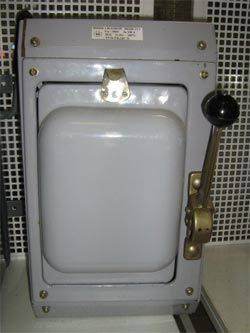

Надо отдельный выключатель ставить на показометр! :ts_ss:
Добавлено спустя 7 минут 30 секунд:
Желательно вот такой
:D Ну а если серьёзно-так и должно быть.
Это означает что датчик уровня у тебя рабочий :wink:
