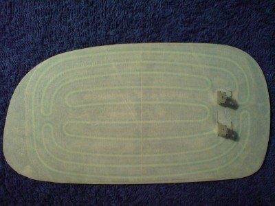

своими руками, но зато по 150 руб за стекляшку, технология описывалась в другой ветке:
DSC00209.JPG [ 803.13 КБ | Просмотров: 5086 ]
DSC00212.JPG [ 795.73 КБ | Просмотров: 5059 ]
СообщениеДобавлено: Пн дек 01, 2008 10:54 am
Сообщения: 1104
Откуда: С-Петербург
Во во! Ручки очумелые и 300 рублей! Сам делал себе такие.

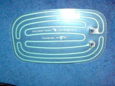

а где в Москве купить такие элементы :?
Японская неоклассика :-)
СообщениеДобавлено: Пн дек 01, 2008 5:53 pm
Пытались для Роджера найти и отправить, да не срослось что-то.... Надо актуализировать информацию: есть ли они ещё на рынке, эти элементы. Кого зашлём "казачком" на рынки? ;-)
СообщениеДобавлено: Пн дек 01, 2008 6:24 pm
А заслать "казачка" в поисковике с запросом ГЭН-55?
http://www.ask-1.ru/catalog/product/gen ... op/this/1/
СообщениеДобавлено: Пн дек 01, 2008 6:30 pm
Во, ура. Не прошло и ста лет, и Вольдемарик научился разыскивать информацию, а не тупо долбить всех по головам месяцами подряд одним и тем же вопросом.
Заслылаем казачка на Менделеевскую, значит.
