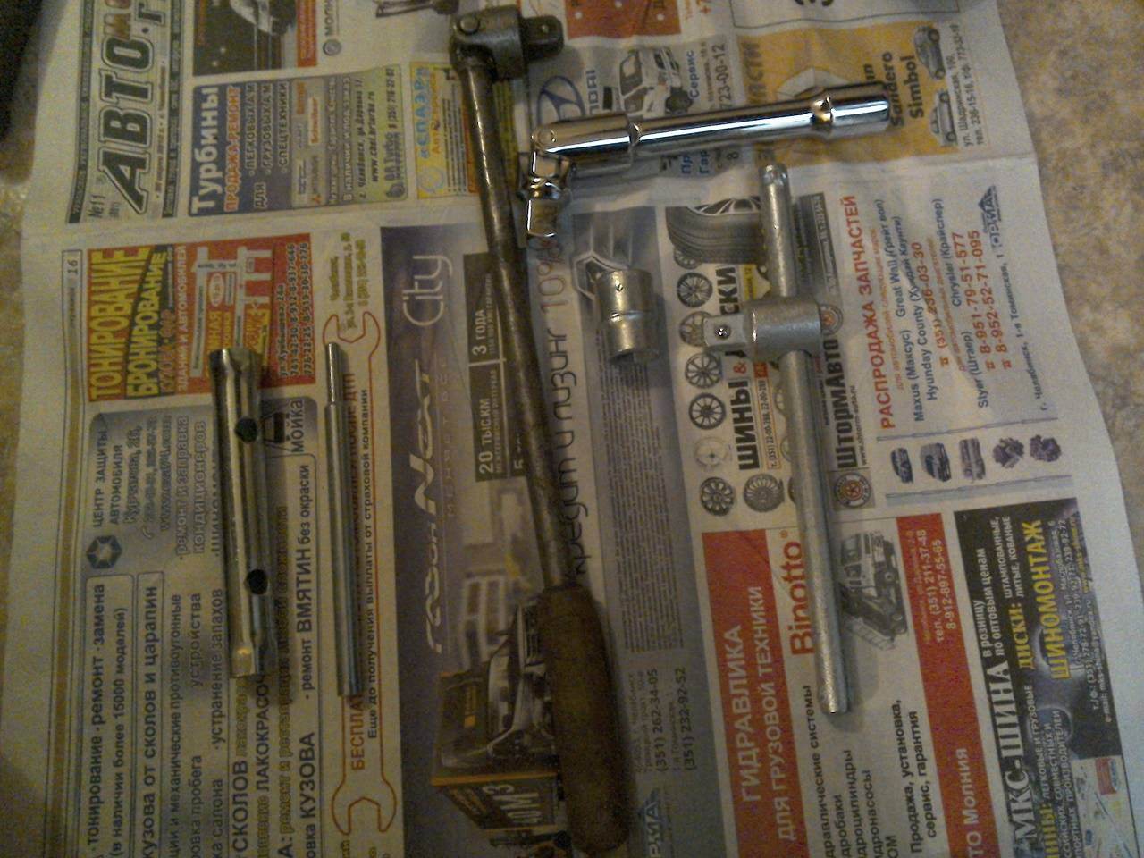

собственно на фото инструменты которыми удалось выкрутить нижний болт стартера сверху!Возился по времени не мало и пару раз бегал в магазин.. выручил трубчатый торцевой ключ на 14 с коротким воротком, который шел в комплекте. Возможно сорвал болт (на чуть-чуть предварительно) комбинацией инструментов которые на фото справа...именно их комбинацией друг с другом.. но не могу утверждать, что не получилось бы просто трубчатым ключом. Так что если очень нужно и ямы нет, шанс есть :wink:
Комментарий к файлу: инструменты для откручивания нижнего болта стартера без ямы

Kowalski
Подложка под инструментом - скрытая реклама называется. :)
Олег.

pul752 писал(а):
Kowalski
на радостях...даже не подумал :(
